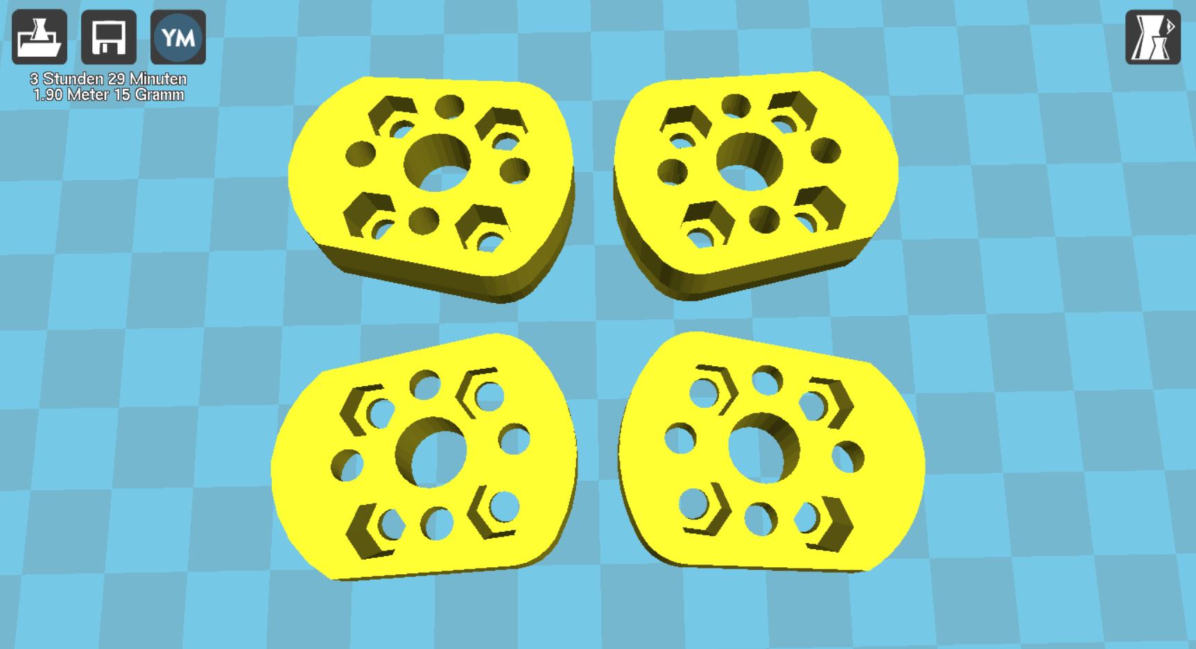

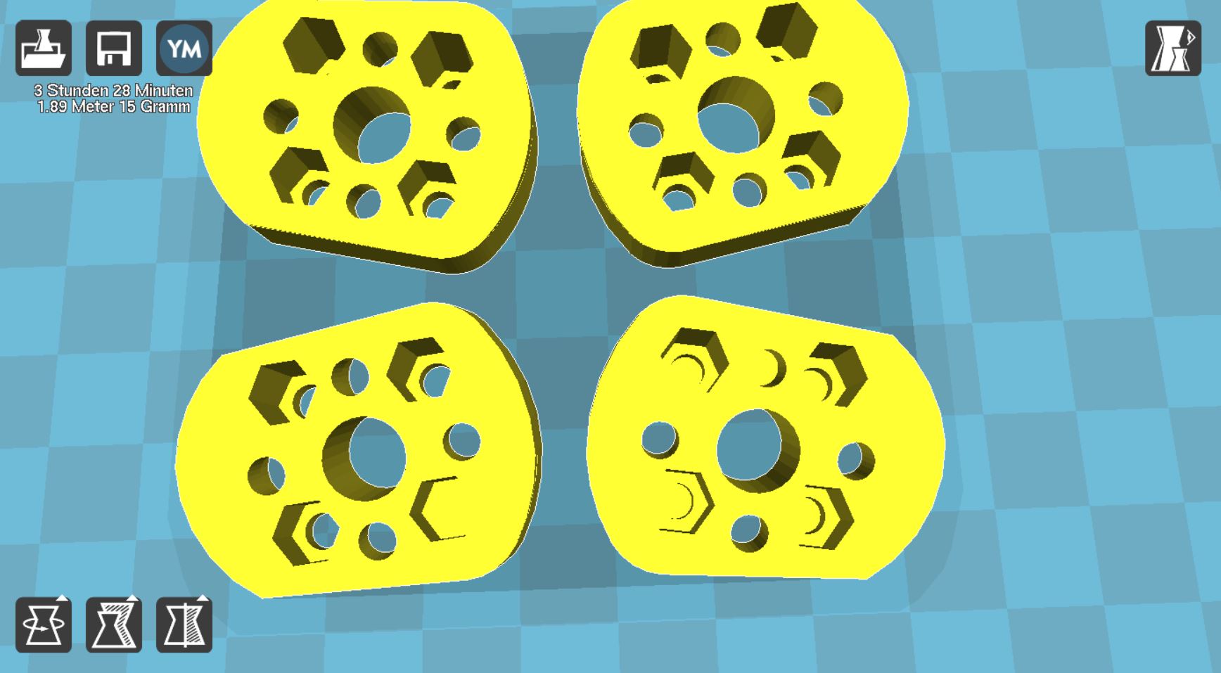

      Hi Thorsten,
      hab eben mal die Hammer V3 Motormounts in Cura geöffnet.
      Aber da stimmt irgendwas net...die Bohrungen gehen bei manchen Mounts (unten rechts) nicht komplette durch den Solid...
      Vielleicht kannst das nochmal checken

          #4924
          Hi Thorsten,
          Das ist ja interessant.
          Das ist beim Druck gar nicht aufgefallen. Da war alles gut.
          Ich hab das nochmal korrigiert und zusätzlich noch die Dateien der einzelnen Füsse hochgeladen
          Thorsten
          smartshapes
            #4925
            ...super - jetzt passt´s

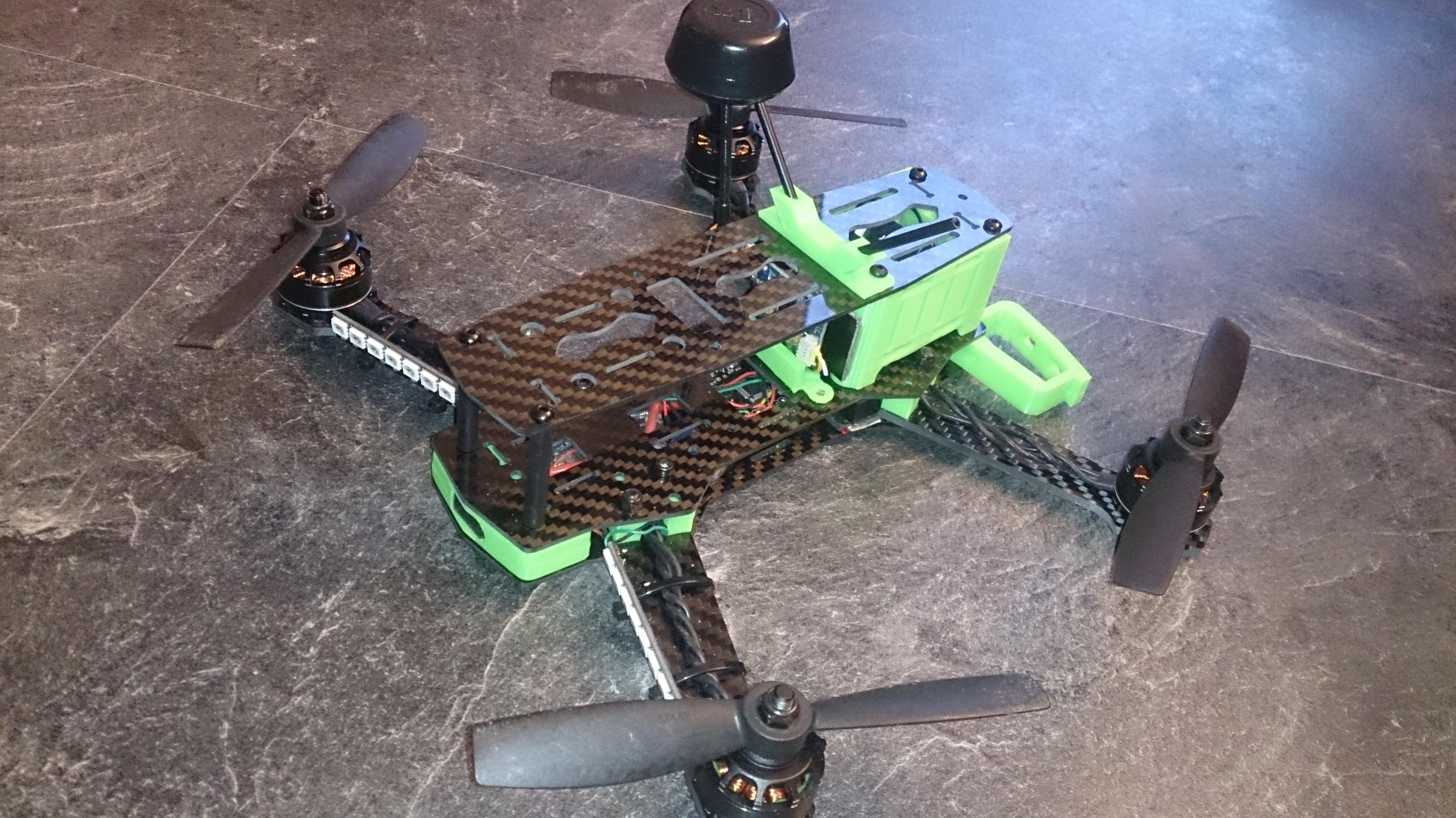

                      wir nutzen derzeit diese
                      171538399255 von ebay
                      ist due neue kleine Form der 600 er
                      mein kleiner ist heut auch fertig geworden
                      nun in neon grün. den gelben musste ich an meinen Kumpel verkaufen, der mag kein bauen
                      der accu passt in d frame.esc und Mw32 sind zwischen den plates. cam, osd. empfänger,loc8tor und fpv sender ist vorne in dem grünen Käfig .
