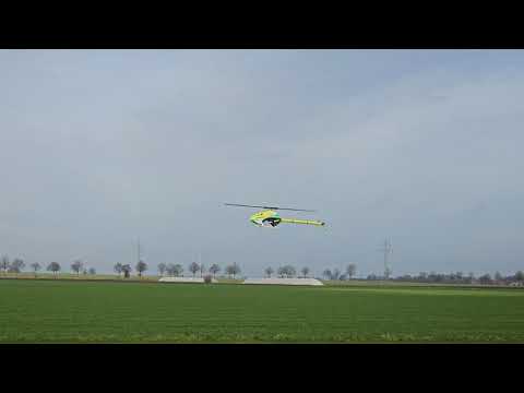

                            #223
                            Frohe Weihnachten!
                            Meine Bescherung war heute etwas früher als sonst.

                              Heli sieht gut aus. Glückwunsch zum wahrscheinlich Erstflug und zur Bescherung. Viel Spaß und Freude.

                                #225
                                Danke, der echte erste Flug waren X Starts und Landungen mit ein paar Pitchpumps und Hurricanes, um grob das Heck einzustellen. Das was man dann wirklich als Erstflug bezeichnen kann, gibt es bei YT.
