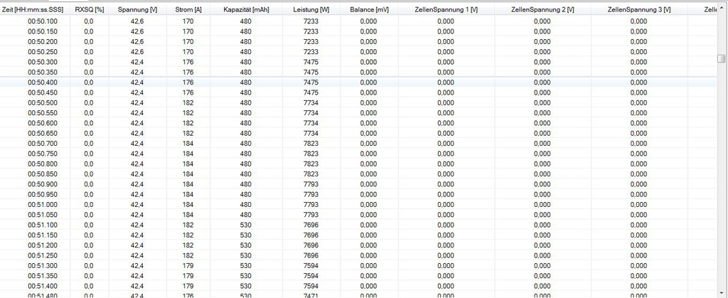

                      Nun nochmals und hoffentlich richtig.

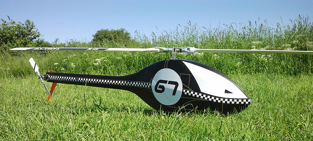

                      Einsatz: der Lipo wurde in einer 700er Suzi Janis Heli Mechanik mit Eigenbau Speedrumpf geflogen, entgegen des zu sehenden Fotos mit 710er Radix FAI Blätter. Motor Align 750MX, Statorgröße 4233, von mir mit 1,4er Draht umgewickelt.
                      Der Flugstil bei dem unten zu sehenden Log war großräumiger Kunstflug mit zwei Speedeinlagen. Die Speedeinlagen sind an den Höhen über 260m zu erkennen, der max. Strom wurde bei den Loops gefordert die mit max. Pitch (15 Grad) geflogen wurden. So sind die max. Ströme beim reinen Speeden niedriger als bei meinem normalen Flugprogramm.
                      Log Xtron 30/60C 2x 6S (12S) 5300mA:
                      Tabellenausschnitt erster großer Strompeak, mit den zu sehenden Messintervallen:

                        Sieht doch ganz gut aus, finde ich.
                          #327
                          AW: SLS Xtron
                          Denke ich auch, aber ich habe es absichtlich nicht kommentiert da mir einfach die Erfahrung zur Bewertung Spannungslage / C Rate fehlt. Aber der Lipo hat Druck und die Zellenspannungen sind nach der Belastung alle identisch.
