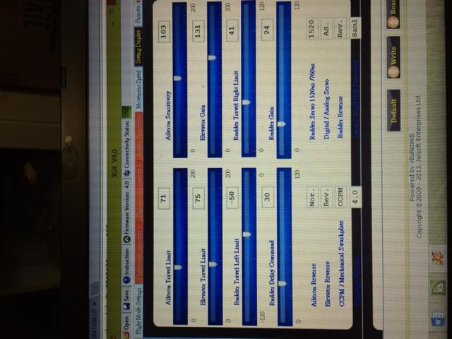

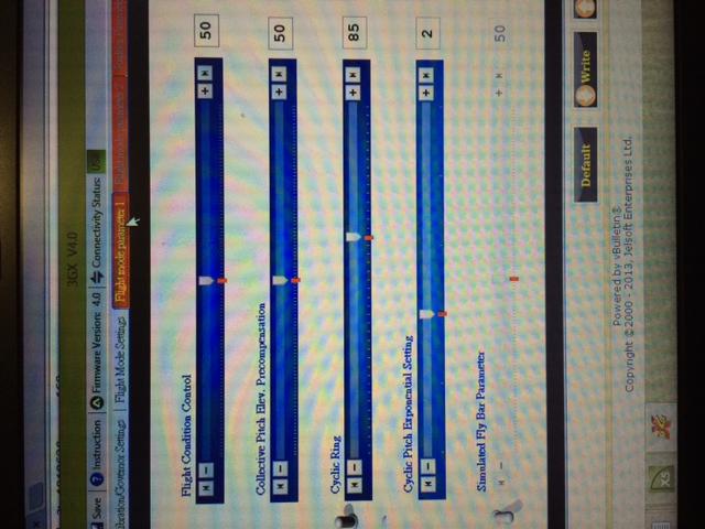

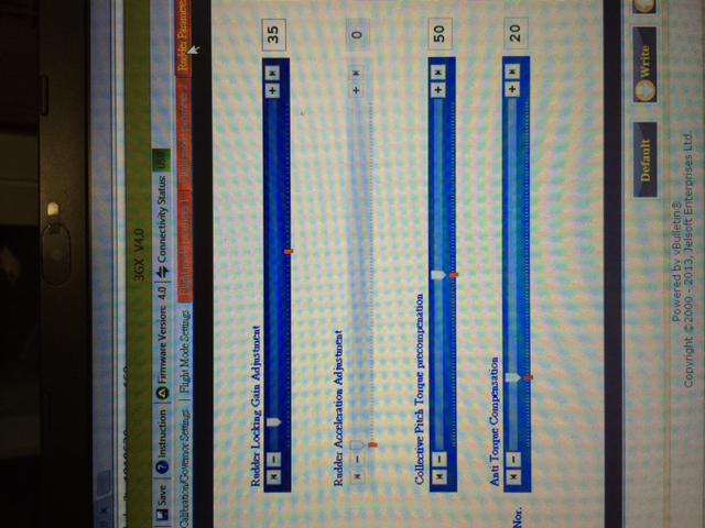

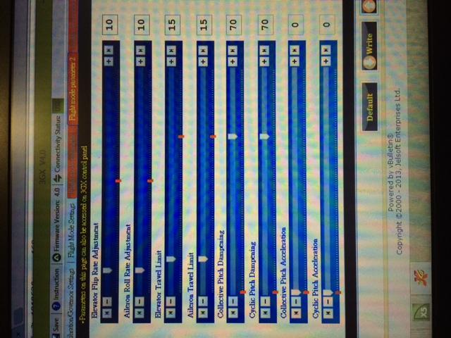

              So jetzt habe ich es nocheinmal Versucht. Heli fliegt Heck funktioniert so weit. Beim Abheben macht er einen kleinen schwenker nach links auf roll ? ( Habe nochmal das Setup gemacht und mit der einstelleher überprüft ob die Servos linear laufen das passt soweit im gesamten Pitch bereich)
              Anbei mal alle einstellungen um von Euch noch ein paar Tips zu bekommen. Vom fliegen würde ich sagen mit 30% Expo leicht schwammig ohne Expo um die null herum ok jedoch dann etwas zappelig. Ich denke das hat was mit den Elevator Flip rate sowie Roll zu tun richtig ?
              un sorry das die Bilder auf der Seite liegen habe Sie gedreht jedoch wenn ich Sie hoch lade sind Sie wieder gedreht nun ja

                für welche Heli sind die Einstellungen?

                  T rex 450l mit 3S setup jedoch habe ich mal gestern den Wert Flip Rate von Nick und Roll auf 20% gestellt. Fliegt sich ganz gut jedoch ßbersteuert das Heck noch im Rücken.
                  Ich hatte die Werte aus dem internet von einem Video jedoch glaube ich das man mehr in richtung Standart settings gehen kann und dann mit 30% Expo auf Nick und Roll.
                  Aber Ihr habt mehr Erfahrung damit und somit hoffe ich das Ich von Euch mehr Tipps bekomme.
                  Stephan

                    Nimm mal Collective Pitch Dampening runter, um ca 20% dann wird der Heli viel direkter und ist net mehr so schwammig.
