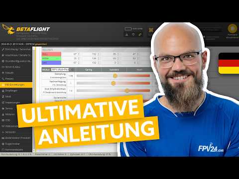

                            #688
                            Wenn wir jetzt auch noch über "i" reden, könnt Ihr dann einem "Dummie" wie mir erklären was die Werte genau regeln? Ich hatte zwar vor 25 Jahren ein Semester Regelungstechnik, aber da bin ich nur mit Mühe und Not durchgekommen.
                            Mein Verständnis ist mit P steuere ich allgemein wie stark der Regelkreis steuert. Mit dem Integral i und dem D Wert steuere / regel ich wie schnell die Kurve auf den Soll Wert geht und wie stark ich diesen Vorgang steuere. So mein ganz grobes Verständnis. Aber über eine einfache Erklärung und wie das dann in Zusammenhang steht um das Heck
                            einzustellen würde ich mich freuen.
                            Hallo Timo,
                            mittlerweile weiß ich sehr genau wie ich was im RF 2.1 zu erfliegen haben und wo ich stellen muss um einen perfekt fliegenden Heli zu erhalten bzw. um Unarten zu eleminieren,
                            welche mir nicht gefallen. Dem voraus geht natürlich der individuell erflogene rpm Filter für seine Mechanik und sein Setup.
                            ...PID ja gibt da etliche Beispiele und Vergleiche mit Autofeder etc....aber wirklich richtig klick gemacht hat es bei mir bei diesem Video.
                            Der Kollege erklärt sehr anschaulich und verständlich meiner Meinung nach, was genau P und D bewirkt und wozu man dann noch I benötigt.
                            Auch wenn es jetzt hier um Betaflight und Copter geht, bleibt es ein PID Regelkreis ab Minute 14:28 geht es los:
                            Gruß Andi

                                #690
                                Zitat von <<Philipp>> Beitrag anzeigen
                                Verstanden hat er es halt nicht wirklich.
                                LG Philipp
                                Mhh ich finde, er erklärt es sehr anschaulich.... was ist verkehrt?
