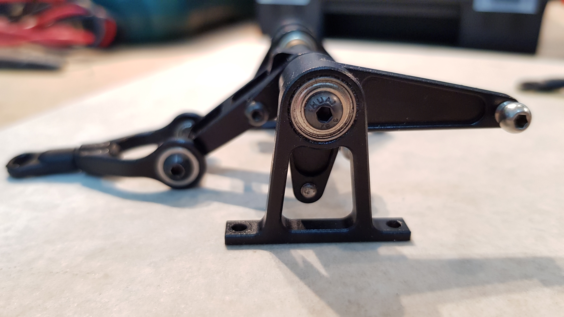

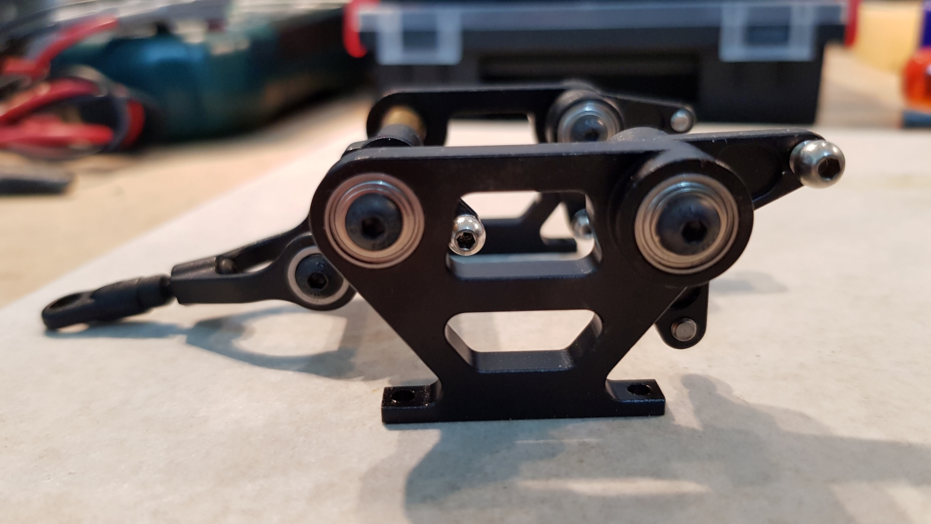

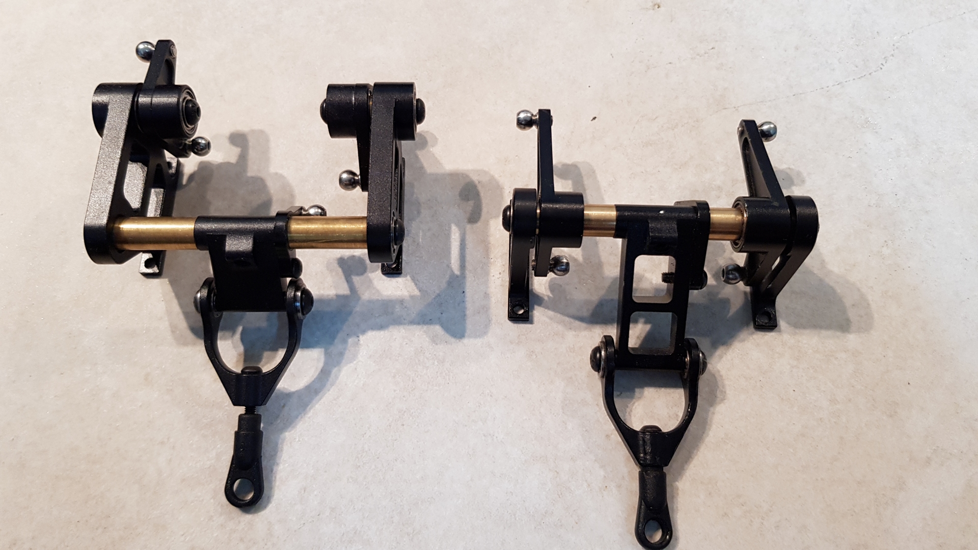

                      In weiser Voraussicht habe ich vor dem Einbau mal ein paar Fotos gemacht
                      Hier der direkte Vergleich. Links das neue, rechts das alte Hebelwerk. Das neue hat nun 2 Achsen für die Hebel. Auf dem alten war alles auf der gleichen Achse gelagert, deswegen die großen ßbersetzungen:
                      Dann hier das alte System von der Seite:
                      Und zum Vergleich das neue. Man sieht schön die unterschiedlichen Hebellängen und damit die unterschiedlichen ßbersetzungen:
                      Im Shop von Scaleflying findest Du es hier:
                      HSM 800 Hebel Upgrade Kit
                      Bei mir hat sich das Upgrade gelohnt. Und knapp 80,-- Teuro sind bei einem solchen Projekt jetzt auch nicht mehr die Welt, wenn man ehrlich ist ...
