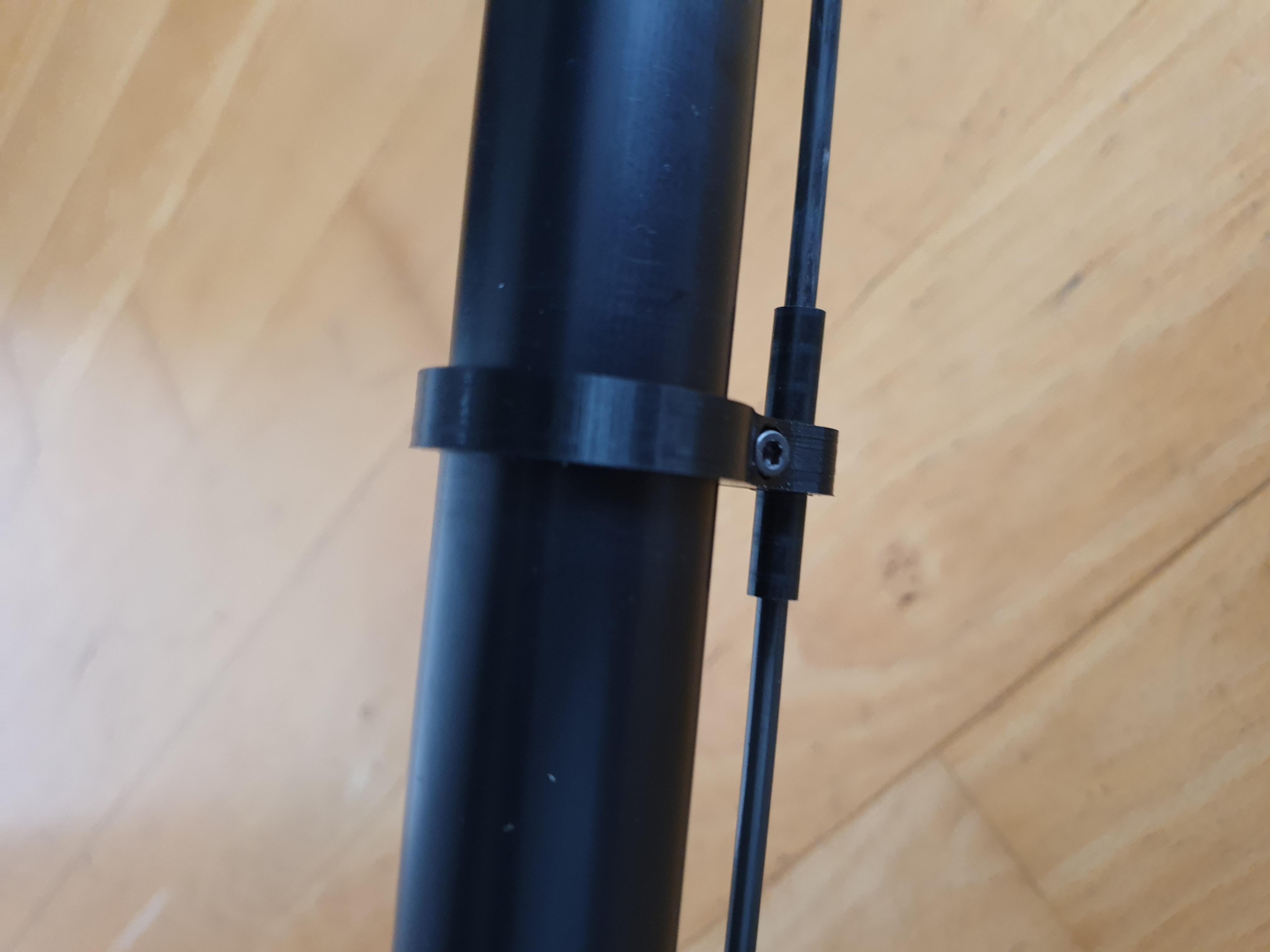

    D369: Heckrotorwelle raus, Heckrotor und Heckstrebenschelle entfernen. Danach Heckrotor wieder senkrecht ausrichten. Das Steuergestänge muss nicht verändert werden, einfach mit den bestehenden Führungen verwenden. Ich würde das so machen, nicht das Heckrohr entfernen.
            VG
            Geht auch mit einfach auseinander ziehen und über das Heckrohr schieben. Da der etwaige Verlust ja überschaubar war, habe ich es einfach probiert. Die Gummis müssen halt danach zerschnitten werden.
            Die Gummihalterung hat mich zwar nicht wirklich gestört, die Lösung sieht aber edler aus.
