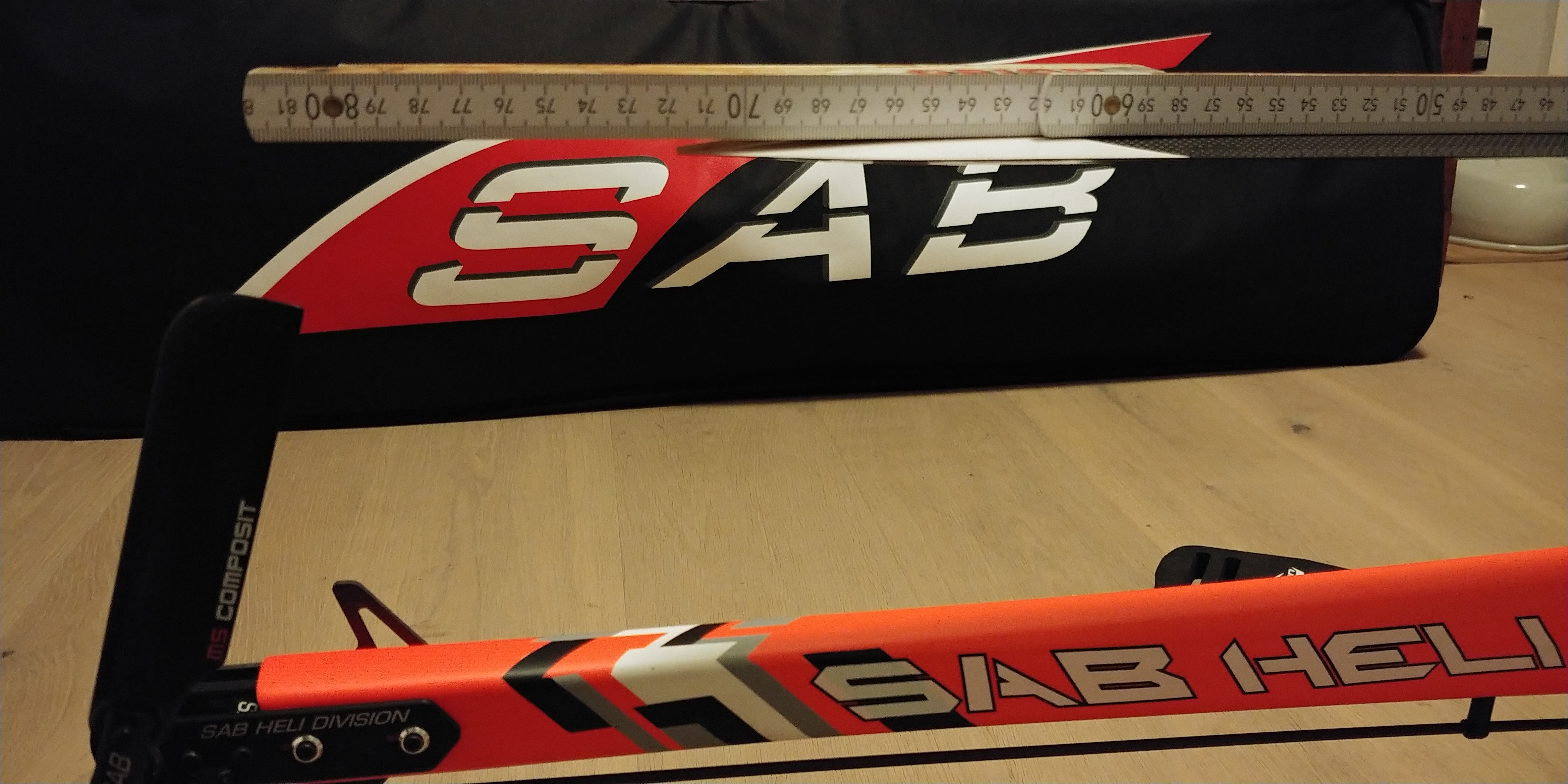

              AW: Goblin Kraken
              [URL=https://www.directupload.net/file/d/5553/bzctuone_jpg.htm]
              Das sind 717er VTX...
              [URL=https://www.directupload.net][/URL

                AW: Goblin Kraken
                So kann man das aber nicht messen.
                Die Blätter gehen im Flug deutlich weiter Richtung Boom.

                  AW: Goblin Kraken
                  Wenn man inverted fliegt, stimmt das. Und was passiert dann? Sie werden "kürzer". Das bedeutet, wenn man einfach doof nen Zollstock dranhält und es passt, dann passt es im Flug erst recht. Das das keine wissenschaftlich korrekte und genaue Methode ist, sollte jedem klar sein...
                  Habe jetzt eben noch mal den Zollstock geschwungen: Abstand Heck- zu Hauptrotorwelle sind ca. 97cm. Das Heck hat mit 115er Blättern einen Radius von ca. 15cm. Zur Hauptrotorblattlänge kommen ca. 9cm vom Kopf dazu.
                  Also bei 730ern wäre das dann 73+9+15=97cm! Passt also easy, da sich der Hauptrotor ja nicht auf einer Ebene mit dem HeRo befindet. Richtig?

                    AW: Goblin Kraken
                    Ich hab mal eben ein Bild gemacht . Also wie gesagt . Bei mir ist die Kombi 720 mit 115 .
                    Hier ist es schon knapp und die beiden Rotorkreise überschneiden sich fast .
                    Wenn man invertet fliegt werden die Blätter kürzer ? Hab ich ja noch nie gehört . Vielleicht versteh ich das auch nur falsch . In Normalfluglage biegen sich die Blätter weg vom Rumpf . Invertiert ist das genau andersrum. Also zum Rumpf .
                    Wer hier ein Blatt über 730 mm fliegt der riskiert seinen Heli meiner Meinung nach ( ich rede von 3 D)

                      AW: Goblin Kraken
                      @daniel . Vielleicht hast du den Fehler gemacht von zentralstück Mitte gemessen. Wenn ich von Mitte Blattschraube Messe und das Maßband auf 770 hinlege sieht es bei mir so aus...
