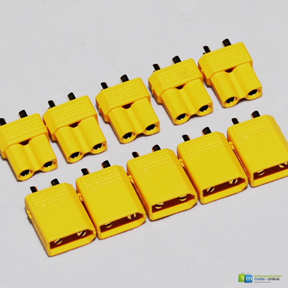

                        Ich kann nur davon abraten neue Hauben zu bestellen, meine war bei der Ankunft fast platt wie ne Briefmarke. Wenigstens finden die Halterungsgummis noch Verwendung *juhuuu*.
                        Sehr lustig war auch der shop auf amazon, wo ich mir ein Ladekabel mit XT30 Buchse bestellt habe. Auf dem Foto war schön die Buchse zu sehen, dann wird mir eins mit Stecker vorne dran geschickt.
                        Da jetzt reklamieren lohnt sich auch nicht wirklich aufgrund der geringen Beträge.
                            Ohne Bilder kann ich diese Aussage schlecht einordnen. Es gibt i.d.R. zwei entgegengesetzte Ansichten, was Buchse und Stecker ist! An den Akku kommt die Seite, bei der die Kontakte eingelassen sind. Das ist eigentlich die Buchse, am Ladekabel muss der Stecker sein. Grund für die andere Ansicht ist, dass im Gegensatz zu Steckdosen der Stecker bei XT30/XT60 einen Umfassung hat, in die augenscheinlich die Buchse gesteckt wird. Für so manchen wechseln damit (fälschlicherweise) Stecker und Buchse die Bezeichnung. Einziges Kriterium ist aber eigentlich die Ausführung der elektrischen Kontakte und nicht das umliegende Plaste. Nun gut, bei Servosteckern wird das i.d.R. auch nicht so genau genommen...

                              AW: XK K110 Erfahrungen
                              Ah ok, wieder was gelernt. Hatte es jetzt aufgrund der Plastik drumherum genau falsch gedacht.
                              Also dann wollte ich den Stecker vorne dran, und mir wurde eins mit Buchse geschickt.
                              So sah es auf dem Bild aus:
                              Preislich recht teuer, ich weiss....

                                Das wäre so richtig. Dieses Ladekabel hat den Stecker (Male, frei stehende Kontakte), der bei XT30/XT60 den glatten Außenschutz hat. Die LiPo-seitige Buchse ist nicht glatt:
