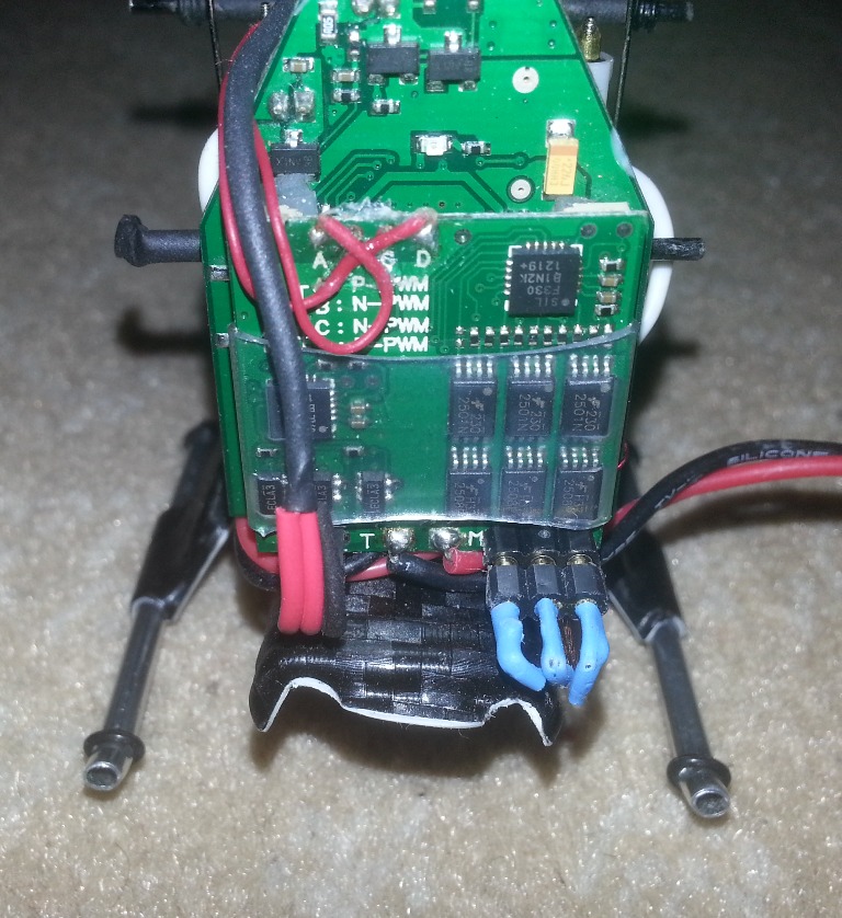

    Dann bist Du ja der richtige Ansprechpartner für mich.
    Hast Du vll. ein paar Bilder, wie Du den Dual-Regler verbaut und verlötest hast?
    Mit welchem doppelseitigen Klebeband (wie dick) hast Du den Dual-Regler am Board befestigt?
    Ich wollte das tesa Montageband Outdoor nehmen.
    Hast Du Main und Tail mit den BLHeli-Standardeinstellungen geflasht?

      AW: Brushless-Umbau mcpx
      Also ich habe das Board von HK das ist steckfertig und da brauchst du nichts löten oder flashen.
      zusammenstecken fertig....
      zum befestigen habe ich auch Tesa Montageband genommen...
      da musst Du dir ein paar gute Punkte raussuchen...
      angebaut habe ich es so
      so passt es gut auf das Mainboard und auch die Haube passt gut drauf....
        Meinst Du mit HK den König (hobbyking)?
        Da habe ich Heilig Abend meinen Dual-Regler bestellt.
        Hast Du das mCP X V1-Board oder V2-Board?
        Ich habe das V1-Board und da soll der Regler, wenn das Signal von den Buchsen genommen wird, bei 60% schon 100% Regleröffnung erkennen.
        Der Motor geht also schon bei 60% auf Vollgas.
        meute
