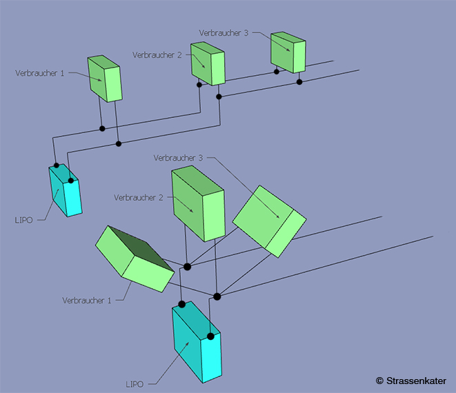

        Zitat von Strassenkater Beitrag anzeigen
        Was soll "sternförmig" heißen?
        Falls ich deine Frage richtig interpretiere:
        Verbraucher müssen natürlich parallel angeschlossen werden - nicht in Reihe.
        Was aber nichts daran ändert, dass durch eine Komponente, die viel Strom verbrät, die Spannung einbrechen kann, was sich dann natürlich auch auf die anderen parallelen Verbraucher auswirkt.
        Wichtig ist auch, auf entsprechende groß dimensionierte Kabelquerschnitte und einwandfreie Lötungen zu achten.
        Falls ich deine Frage falsch verstanden habe, versuche sie umzuformulieren.
        Mit Sternförmig, dass Wort kommt nicht von mir sondern hatte ich hier gelesen ist gemeint, dass die Stromzufuhr von der Stromquelle unmittelbar, also Sternförmig einzeln zu den Verbrauchern, also den Reglern geht und nicht von einem Regler zu dem nächsten! Deshalb die Idee mit den Kondensatoren um Stromspitzen (da dem zweiten nachfolgend angeschlossenen Regler Strom geklaut wird) auszugleichen. Mit dem Querschnitt gebe ich Dir völlig recht, da sollte man in diesem Fall nicht dran sparen!
        Was für ein ausreichendes Kabelquerschnitt wird denn empfohlen!?

          • Strassenkater
            • 13.04.2011
            • 1473
            • Frank-Michael
            • Wuppertal
            #1040
            AW: Brushless mCP X?
            Ich glaube, ich weiß jetzt, was mit "sternförmig" gemeint war.
            Wahrscheinlich sind die Verbraucher im Vordergrund "sternförmig" verschaltet und die anderen "hintereinander".
            Das ist aber Blödsinn.
            Beides ist absolut parallel.
            Selbst wenn ich die Kabel in völlig wirren Kringeln verlegen würde.
            In keiner der beiden Schaltungen wird irgendein Verbraucher bevorzugt oder sitzt an einer "schlechteren" Stelle.
            (Vorausgesetzt die Kabel zwischen den Verbrauchen sind nicht 100 Meter lang)
            Strom kennt kein "Vorne" und "Hinten" nur die menschliche Wahrnehmung, die einem hier einen Streich spielt, wenn man sich mit Elektronik nicht so gut auskennt.
            (Was ja keine Schande ist)
            Solange nicht jemand auf die wirre Idee kommt, die Verbraucher wirklich in Reihe zu verkabeln und Querschnitte und Lötstellen stimmen, ist alles in bester Ordnung und es wird in beiden Varianten keinen messtechnischen Unterschied geben.

                #1042
                @Strassenkater Perfekte Zeichnung, genauso war es gemeint. Interessant zu wissen, dass es kein Unterschied macht ob sternförmig oder parallel hintereinander geschaltet, hätte ich als "unerfahrener nicht Elektroniker" nicht gedacht! Dann machen die Kondensatoren natürlich keinen großen Sinn! Das mit dem Boster wäre mir persönlich zuviel Kabelgewurschtel.
                Dann halte ich die Kabel lieber kurz und verschalte es hintereinander, erst Main und dann zum Tail ESC oder umgekehrt, spielt ja eh keine Rolle :-)

                  • Oranje
                    Oranje
                    #1044
                    Das ist eben nicht egal! Wenn man sich mit Elektrik/Elektronik nicht so gut auskennt, ist das aber nicht unbedingt offensichtlich. Oder wo kauft ihr eure Supraleiter? Hätte da auch Bedarf...
                    Einfach mal das Kabel als (wenn auch sehr kleinen) Widerstand vorstellen...
                    Ausserdem hat ein Kabel auch noch eine Kapazität, und kann auch wie eine Spule wirken. Das spielt hier aber keine Rolle.
                    • Strassenkater
                      • 13.04.2011
                      • 1473
                      • Frank-Michael
                      • Wuppertal
                      #1045
                      Du Scherzkeks hast noch den Skinnereffekt vergessen.
                      Das was du schreibst, ist zwar rein theoretisch richtig - aber nur unter völlig anderen Anwendungsbedingungen.
                      Hier spielt es absolut keine Rolle.
                      Du darfst aber gerne den Widerstand von 4cm 0,35mm² messen und mir dann vorrechnen, was da so alles abfällt.
                      Das, was ich geschrieben habe, ist völlig richtig und ich finde es ziemlich daneben, dass du hier versuchst mit Halbwissen auf Galileo-Niveau die User zu verunsichern.
                      edit: Falls es kein Halbwissen ist: Um so schlimmer...

                      • Oranje
                        Oranje
                        #1046
                        Aber wer weiß, vielleicht fliegt der mCPX demnächst ja tatsächlich viel besser, wenn wir alle auf Hohlleiter umrüsten...
                        Dann sterb halt dumm Aus Theorie und Praxis weiss ich dass es sehr wohl einen unterschied macht. Mit rechnen fange ich jetzt hier nicht an, dafür ist meine Freizeit zu wertvoll...

                          #1047
                          Wenn man über die entsprechende Fachkenntnis verfügt, dauert das Ausrechnen inkl. Eintippen der Zahlen in den Taschenrechner keine 10 Sekunden.
                          Schlussfolgerung:
                          Entweder verfügst gar nicht über das entsprechende Equipment, um solche minimalen Widerstände überhaupt verlässlich messen zu können - oder du weißt mittlerweile, wie das Ergebnis lautet und postest es deshalb nicht.
                          Ich habe zur Sicherheit eben einen Verwanden angerufen, der in diesem Bereich an der Uni doziert und der Privatwirtschaft u.a. das Layout von Embedded Systemen zu verantworten hat:
                          Es tut mir leid, aber auf die Anwendung im mCPX bezogen habe ich Recht.
                          Zuletzt geändert von Strassenkater; 17.04.2012, 20:16. Grund: Tippfehler

                              • Oranje
                                Oranje
                                #1050
                                Schlussfolgerung:
                                Ich kann dir versichern dass ich das notwendige theoretische Fachwissen habe, dafür brauche ich auch keinen Bekannten anzurufen. Das notwendige Equipment habe ich leider nicht zu Hause stehen, habe aber regelmäßig Zugang dazu. Ich muss aber garnichts messen, da die Anzahl der mcpx die ich auf bls/full bls umgebaut habe weit im zweistelligen Bereich liegt.
                                Ich hätte auch vor einiger Zeit noch nicht gedacht dass die Art der Verkabelung eine Rolle spielt. Tut es aber sehr wohl...
                                Wenn du lust hast, mal die Widerstände (aber auch bitte incl. Lötstellen) im mcpx zu vermessen, wären das sehr interessante Daten! Ich habe dazu keine Zeit/Lust, mir reichen die Erkenntnisse aus der Praxis, in denen andere Verkabelung, Probleme verbessern oder lösen konnte.
