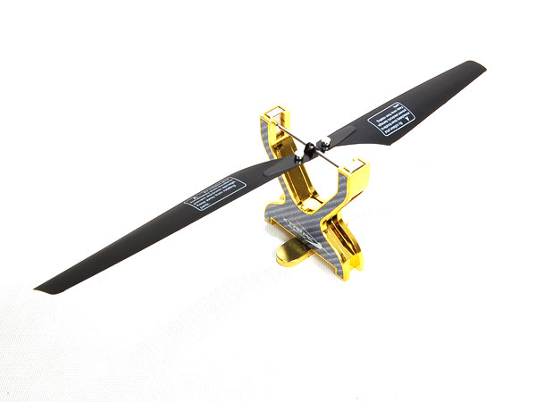

                Einen Gedanken möchte ich noch bezüglich "Unwucht" aufgreifen:
                Zitat von Clarion Power Beitrag anzeigen
                Rammt einmal mit nem Flügel gegen die Wand, die daraus entstehende Delle im Flügel verursacht mit Sicherheit mehr Unwucht als die kleine Mutter....
                Wenn es sich lediglich um eine Deformation des Rotorblattes handelt, könnte es vielleicht (eigentlich kaum spürbare) aerodynamische Auswirkungen haben. Solange kein erheblicher Materialverlust eintritt, würde ich hier eine Unwucht im klassischen Sinne eher verneinen...
                Meine Blätter werden übrigens regelmäßig auf Unwucht geprüft, statisch, hiermit: Blade Balancer with Handle (1.0 / 2.0 mm hole) in Verbindung mit Magnetic Blade Balancer Base only (Silver)...
                Artikelbild:
                Klicken für größeres Bild
                @Manfred
                Zitat von kater68
                Wenn das Blatt zu lose in den Blatthaltern sitzt
                Ich stimme Dir übrigens voll zu, ich schrieb ja auch "eher lose als zu fest", eigentlich sind wir uns also einig
                Guten Flug!
