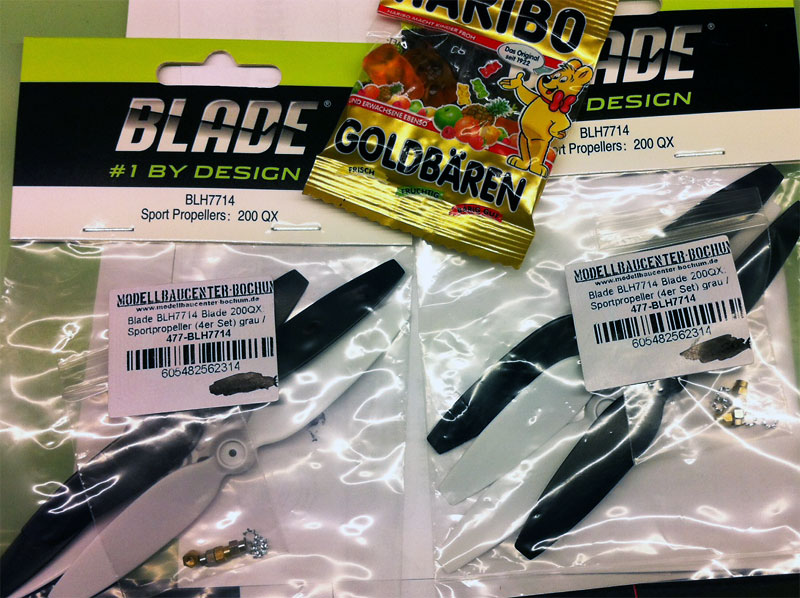

                      AW: Blade 200 QX Quadrocopter
                      Mein Sport Props sind endlich gekommen.
