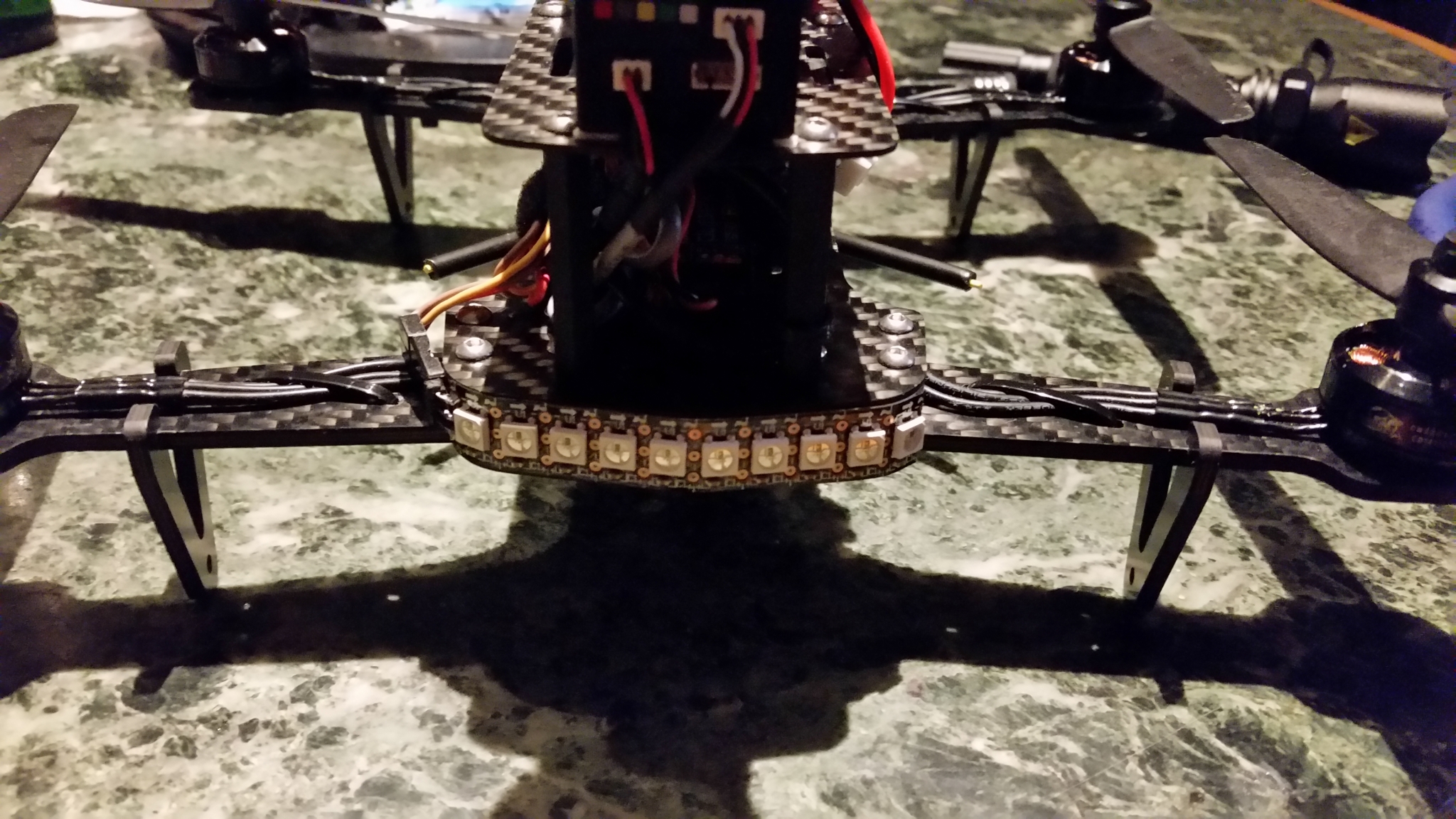

      LED streifen Check
        #2523
        ...was sind denn das für LED-Stripes bei denen die LED´s so eng nebeneinander gesetzt sind?
        Und was hast Du denn da auf dem Oberdeck für ein "Verteilerkästchen"?
        Zuletzt geändert von Snake; 26.01.2015, 12:56.

          Ja was sind das für LED Streifen?

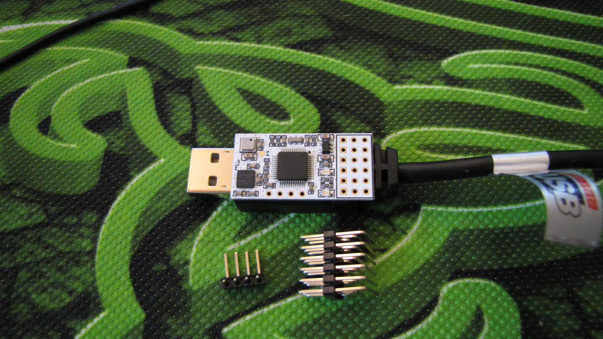

          Kann noch wer kleiner? Diese Naze32 passt noch mit in ein Empfänger Gehäuse. Ja die ist wirklich kleiner als der USB Stecker.
          Mit Versand, der recht fix ging 40€. Am 21 bestellt, heute da, und ein WE war noch zwischen.
          Mini NAZE 32 flight controller AfroMini 32

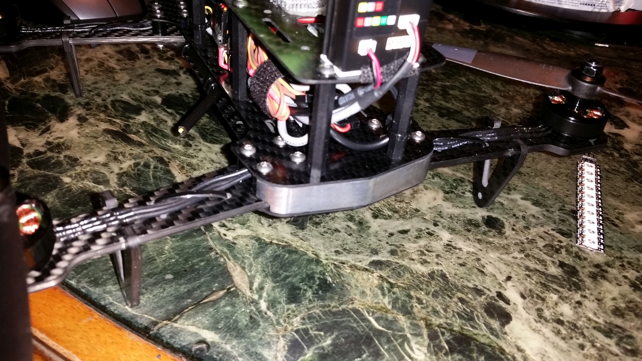

            Der "Verteilerkasten" ist wohl der neuere Fatshark-Sender mit Hardcase
              WS2812B RGB Stripe 0,5m - LEDs mit integriertem WS2811 controller, 144 LED/m-

                    Coole Sache...wenn ich das richtig verstanden habe, können die dann über die NAZE32 vollfarbig angesteuert werden, oder? So wie der Adafruit-Stick
                        Wie werden die Dinger angesteuert? Nur über die Spannung auf der Signalleitung oder was kompliziertes?
                          ja richtig
                          nein über das BEC 5V
                            Der wird aber nicht lang da bleiben.
