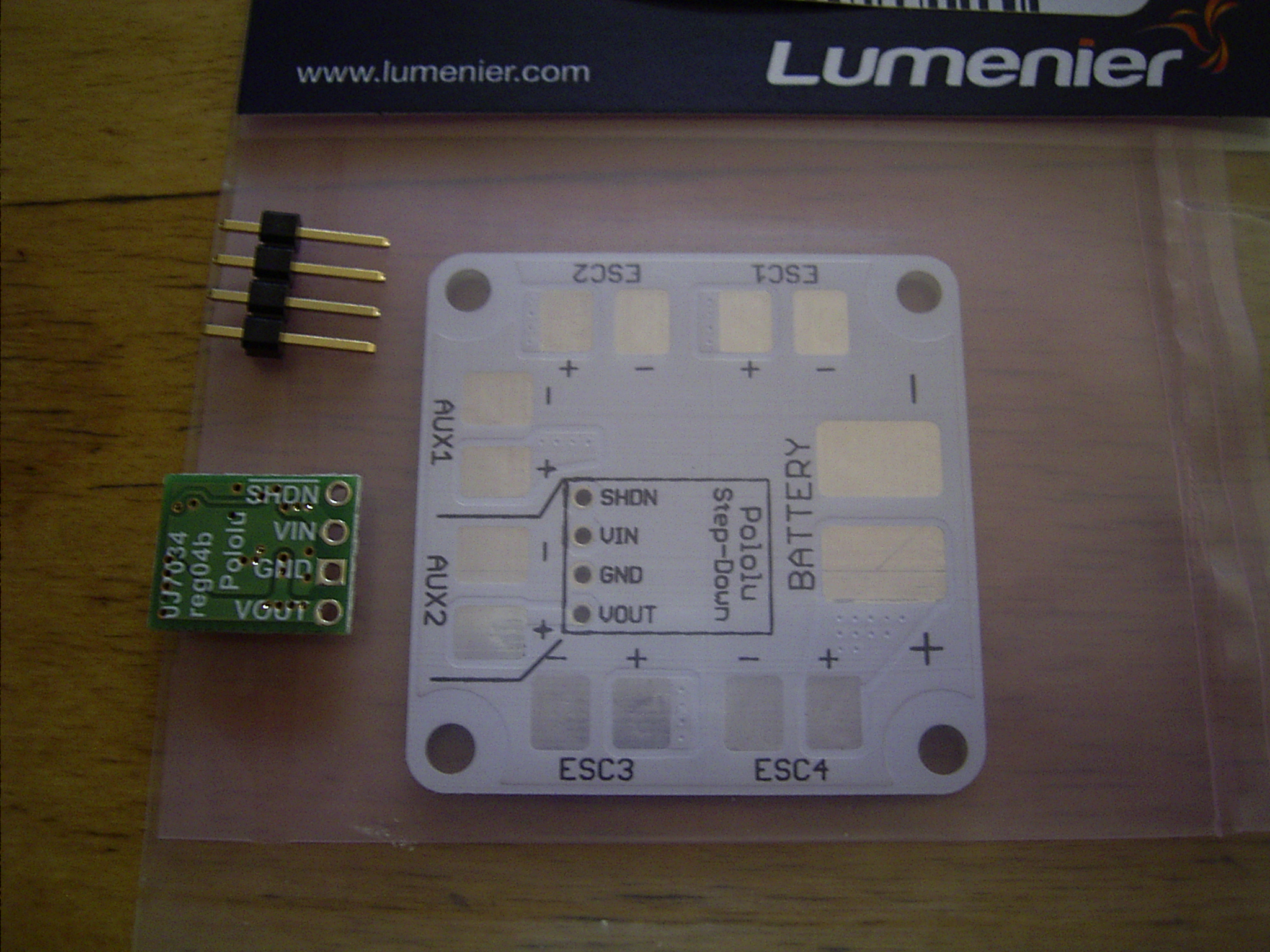

                            Hab da mal eine andere Frage.
                            Hab mir für meinen QAV210 Clone das Lumenier PDB und den Pololu 5V Stepdown besorgt.
                            Jetz weiß ich nur nicht ob ich den PIN "SHDN" normal verlöten soll oder ob ich "SHDN" mit "VIN" brücken soll.
                            Die Beschreibung auf der Pololu Seite verwirrt mich.
                            Da steht:
                            "The buck regulator has four connections: shutdown (SHDN), input voltage (VIN), ground (GND), and output voltage (VOUT).
                            The SHDN pin can be driven low (under 0.3 V) to turn off the output and put the board into a low-power state that typically draws 20 μA, and it can be driven high (above 2.3 V) to enable the board. If you do not need to use the shutdown feature, the SHDN pin can be directly connected to VIN to permanently enable the board. You should not leave this pin disconnected as this can result in unpredictable behavior."
                            Hier noch ein Bild:

                              Welchen Pololu hast du denn? Ich hatte bisher immer nur welche, bei denen der SHDN per pull-up Widerstand hochgezogen wird und man den somit frei lassen kann.
                              Evtl. ist aber auf dem PDB so wie so schon SHDN mit VIN verbunden. Einfach mal durchmessen.
                              Edit: habe gerade gesehen, dass der 300mA und 600mA Regler anscheinend nicht den pull-up hat. Dann PDB durchmessen. Wenn nicht schon auf VIN, dann SHDN auf jeden Fall verbinden.
