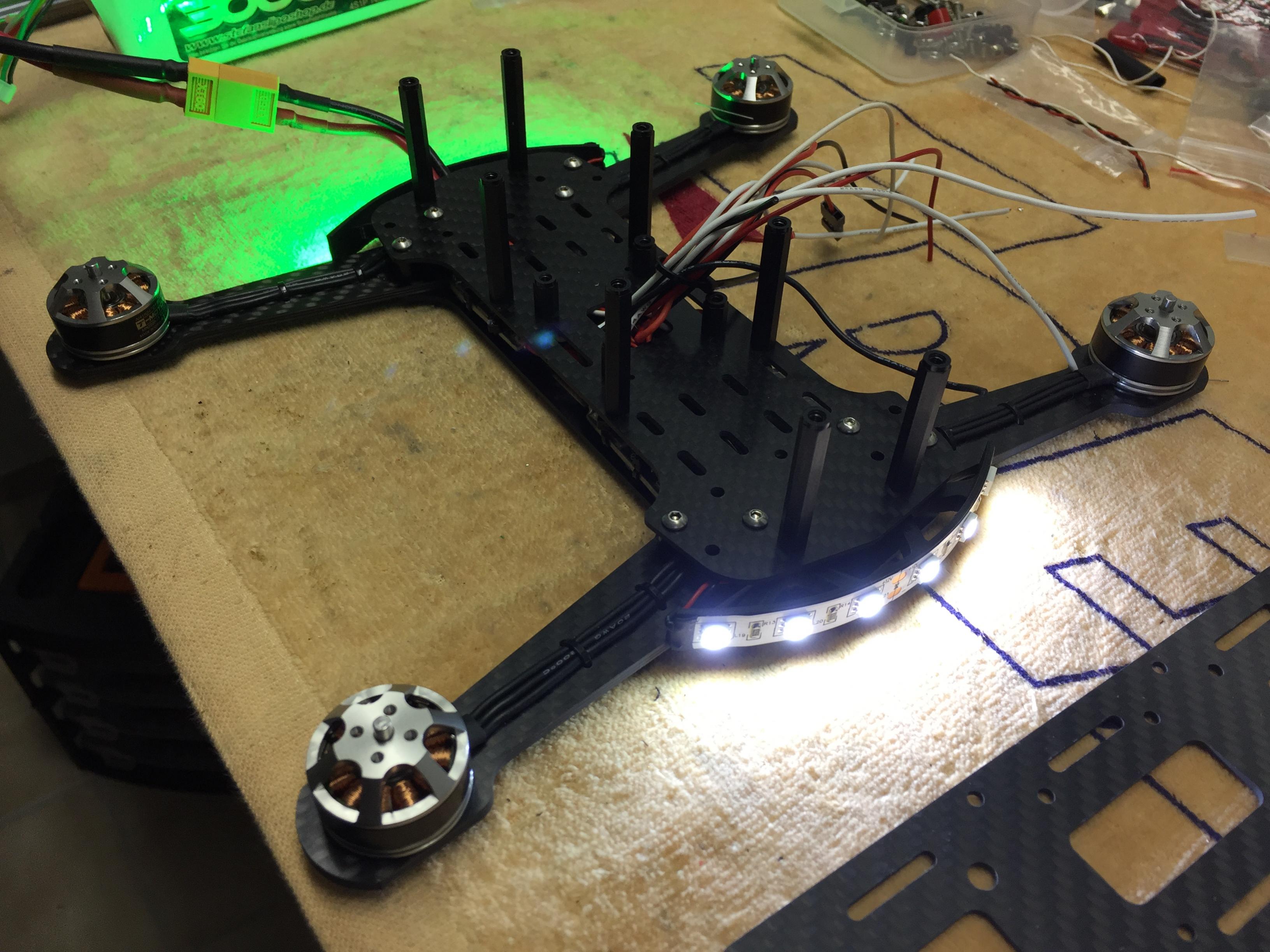

                    ...sodala...langsam nimmt mein Hammer Nr.2 Formen an
                    Ist für 3S und 4S Betrieb ausgelegt.
                    War gar net so einfach, die Versorgungsspannung für die LED´s auf saubere 12V bei 3S und 4S zu bekommen...am Ende wurde es die einfachste aller Varianten...ein 12V Populu-Stepup nach dem 5V BEC.
                    Klappt wunderbar, wiegt weniger als 1gr. und wird auch nicht übermässig warm
                    Viel Platz ist nun nimmer im Unterdeck mit 30A KISS und Stromsensor...aber alles schön aufgeräumt

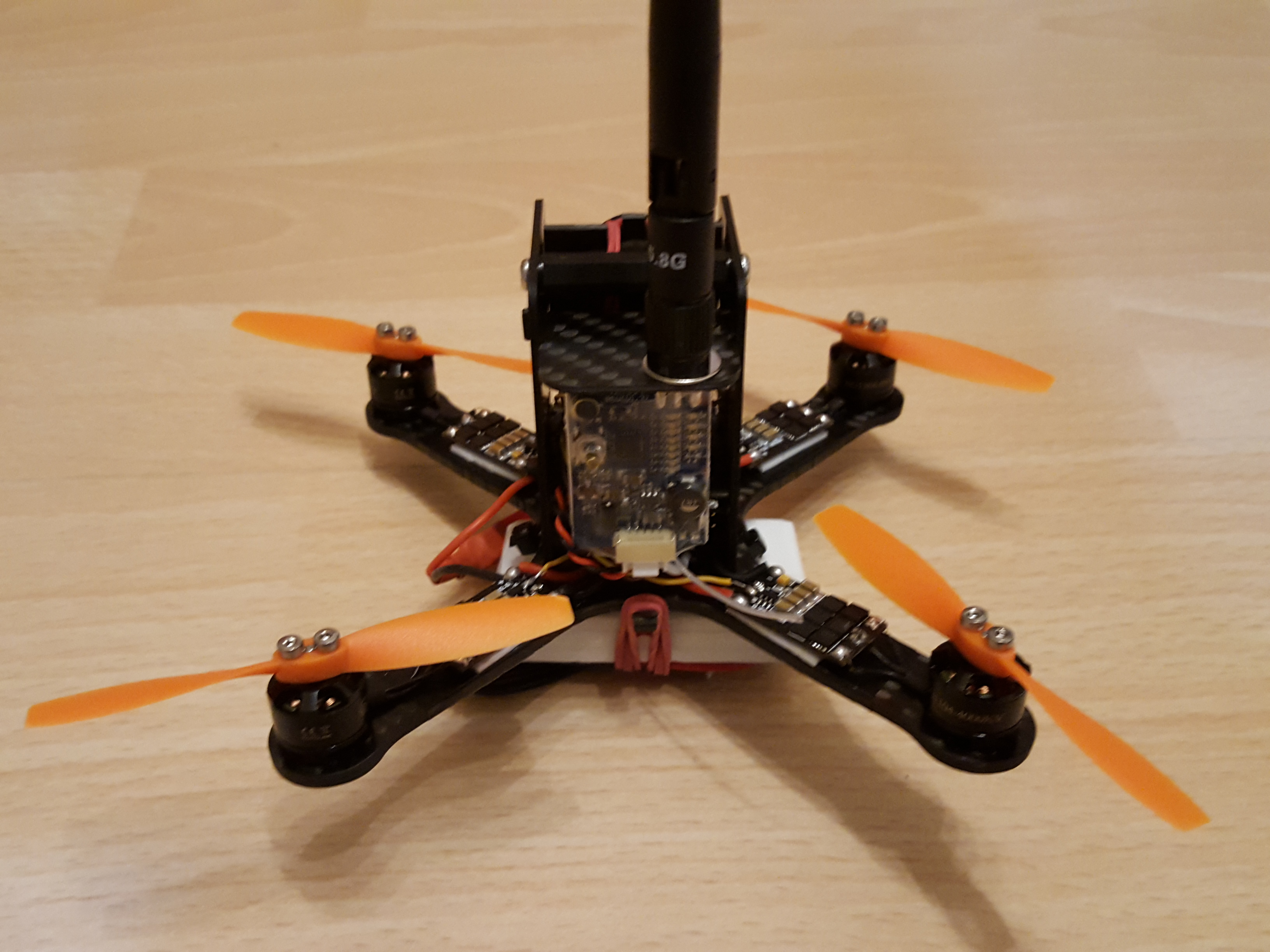

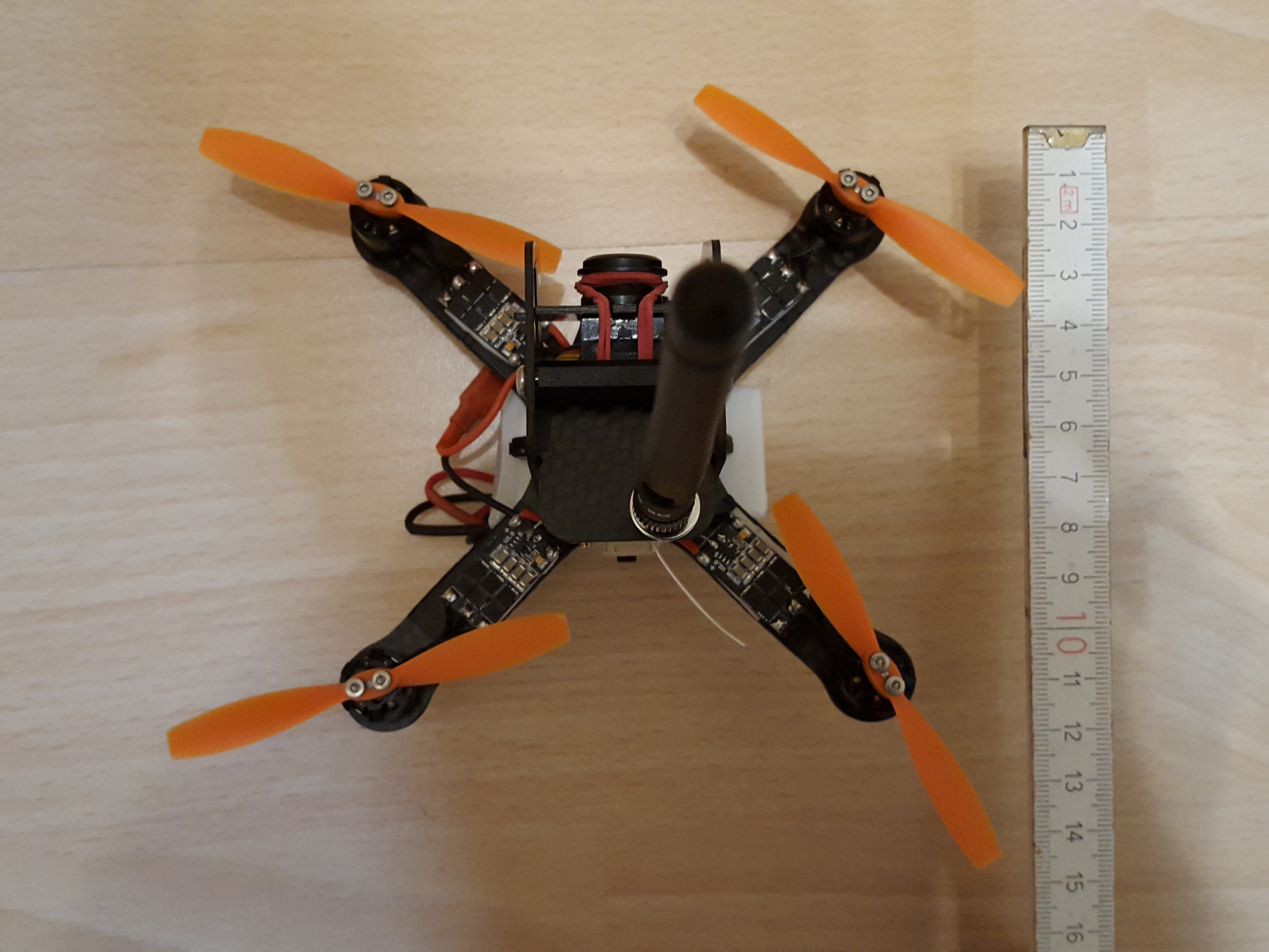

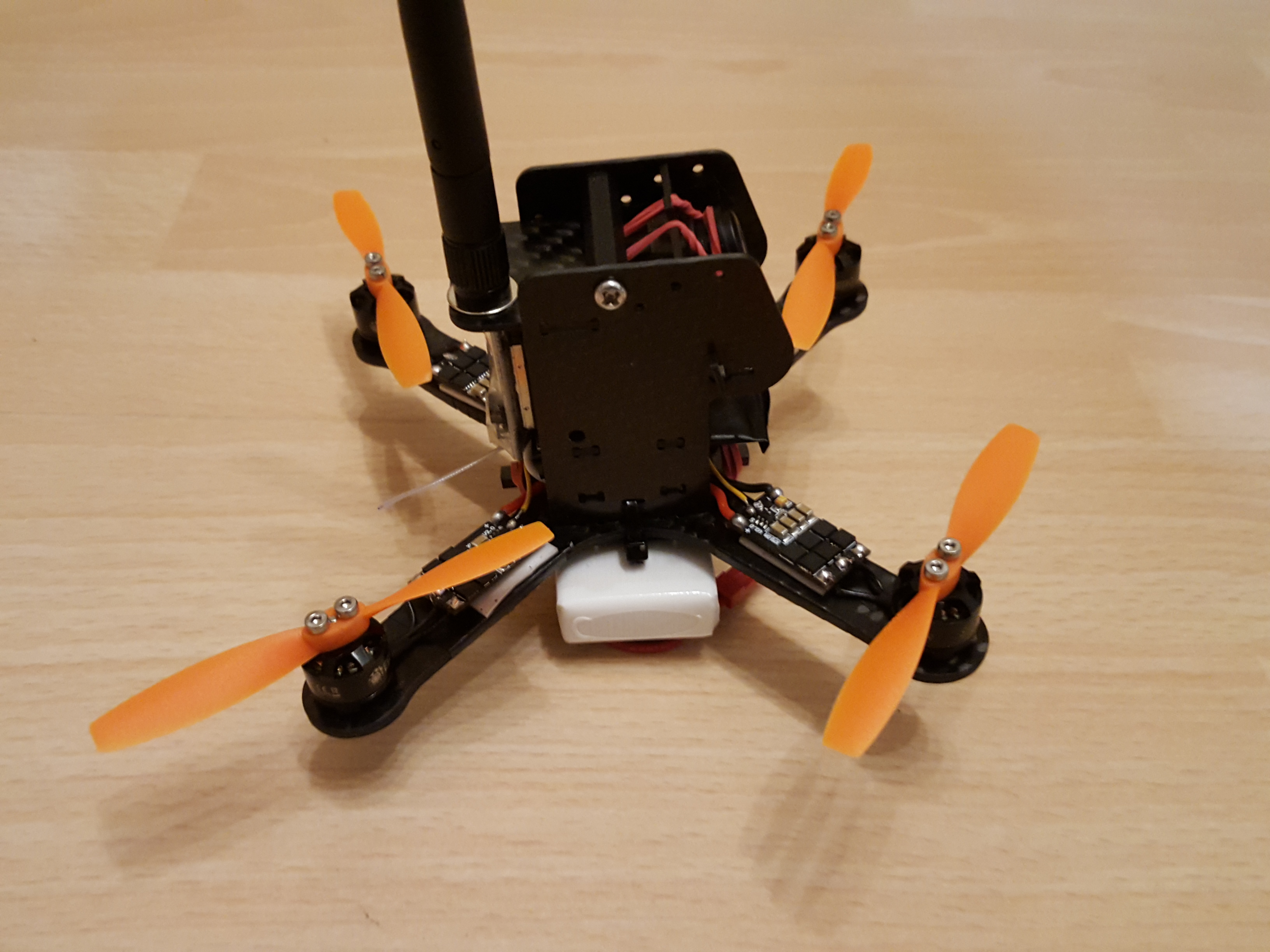

                        So dann möchte ich hier auch mal was beitragen. Da es ja jetzt Winter wird, haben mein Mitflieger und ich uns einen Hallenracer gebaut. Wir haben ein wenig abgekupfert und scaliert.
                        Rausgekommen ist ein 3Zoll Racer der mit 3s fliegt. Bis auf LED ist alles an Board. Am Samstag werden wir das erste Rennen in der Halle fliegen:-)
                        Hier ein paar Bilder:
                        Gruss Jens
                        Fliegt im Moment Racecopter:-)
                        Wir sind align...........
                          #6537
                          Sieht das geil aus oder was.
                          Was für Motoren etc.?
                          • Maggi
                            • 04.01.2009
                            • 314
                            • Jens
                            #6538
                            Komponenten:
                            Frame Eigenbau CNC gefräst
                            4 x Eachine BG1104 4000KV Motor
                            4 x Eachine XM Series 10A ESC BLHeli
                            EMAX mini Skyline32 Naze32 32 Bit Flight Controller
                            3A UBEC Module Low Ripple Bluesky Mini Switch-Mode DC
                            600TVL 1.8mm Lens 170 Degree Pinhole Color CCTV Surveillance Camera
                            4 Pairs Eachine 3020 Propellers CW CCW For BG1104 4000KV Motors
                            Lumenier 25W TX
                            450mAH 3S SLS Akku
                            Empfanger Jeti Halle 6Kanal
                            2 Kabelbinder, 2 Gummis, 1x 6 Kantstift M3 30mm lang, 2x M3 Schrauben:-)
