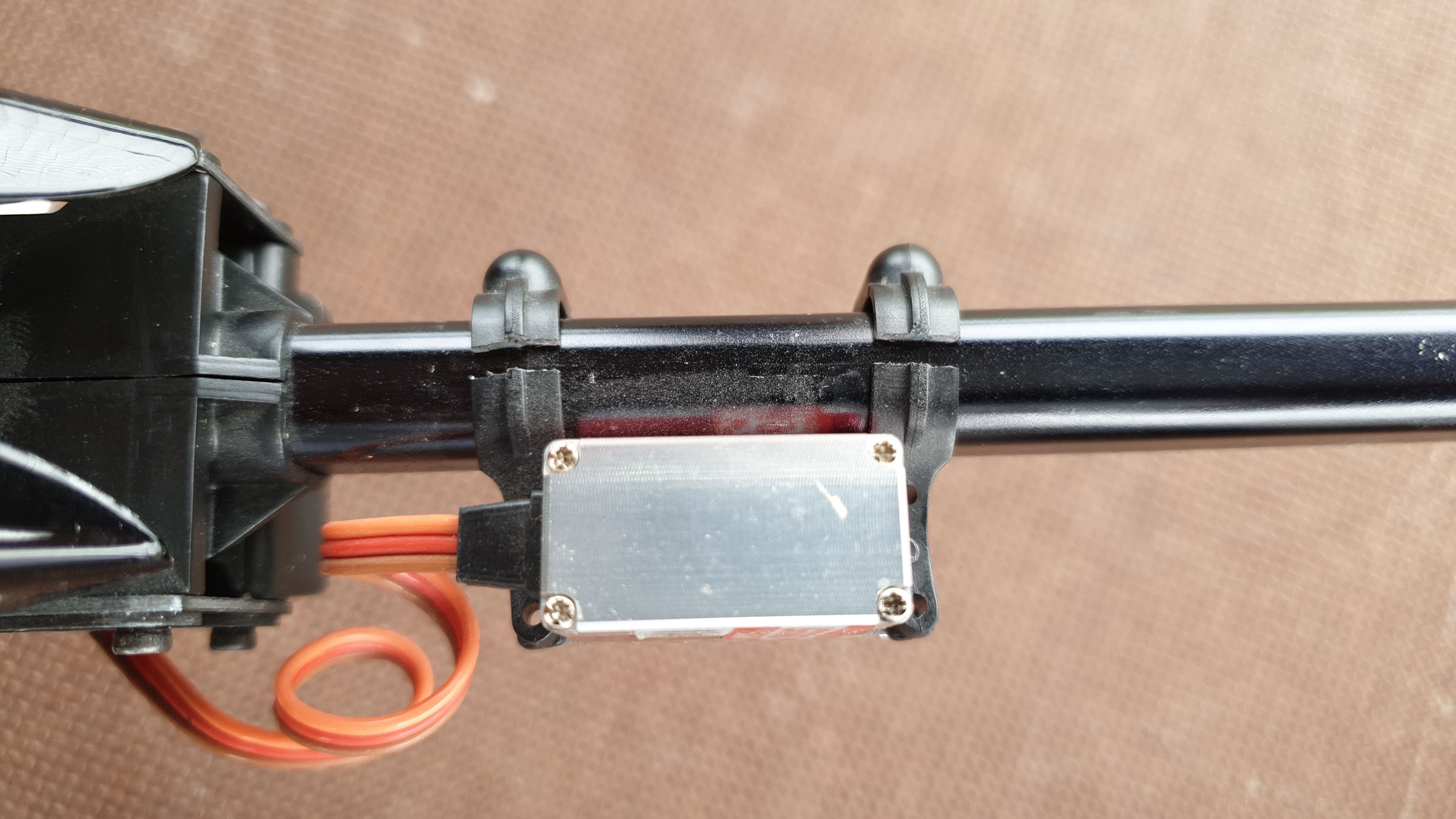

                      War heute nach langer Zeit mal wieder mit dem Oxy3 fliegen.
                      Heck hat irgendwie überhaupt nicht gehalten.
                      Nach dem Flug wusste ich auch warum.

                        #1271
                        AW: OXY Heli Oxy 3 - Bau- und Erfahrungsthread
                        Was hat das Heckrohr so erregt, dass die Halter gebrochen sind?

                          #1272
                          Shit...hast Du zu starke Vib´s, oder Material-/Passprobleme ?
                          Habe hier letztens gelesen, das die wohl schon beim anziehen der Schrauben ganz gerne reißen.
                          (war aber ein anderer Oxy, meine ich)

                            #1273
                            Ich war am FKK Strand fliegen und hab zu arg am Knüppel gespielt.
                            Keine Ahnung, habe das Heckrohr mal nach einem Crash getauscht. Ich denke, dass die Schellen einfach zu fest angezogen waren.
                            Ich habe aber noch Ersatz hier liegen. In Zukunft weiß ich aber, wo ich vor dem Flug noch schauen muss.

                              #1274
                              Die Schelle bricht recht leicht wenn man zu stark die Schrauben anzieht :-) Ich habe darum auch direkt das Metall Upgrade gekauft und Ruhe ist.
                                #1275
                                Gut zu wissen, dass es die Schellen auch aus Metall gibt.
