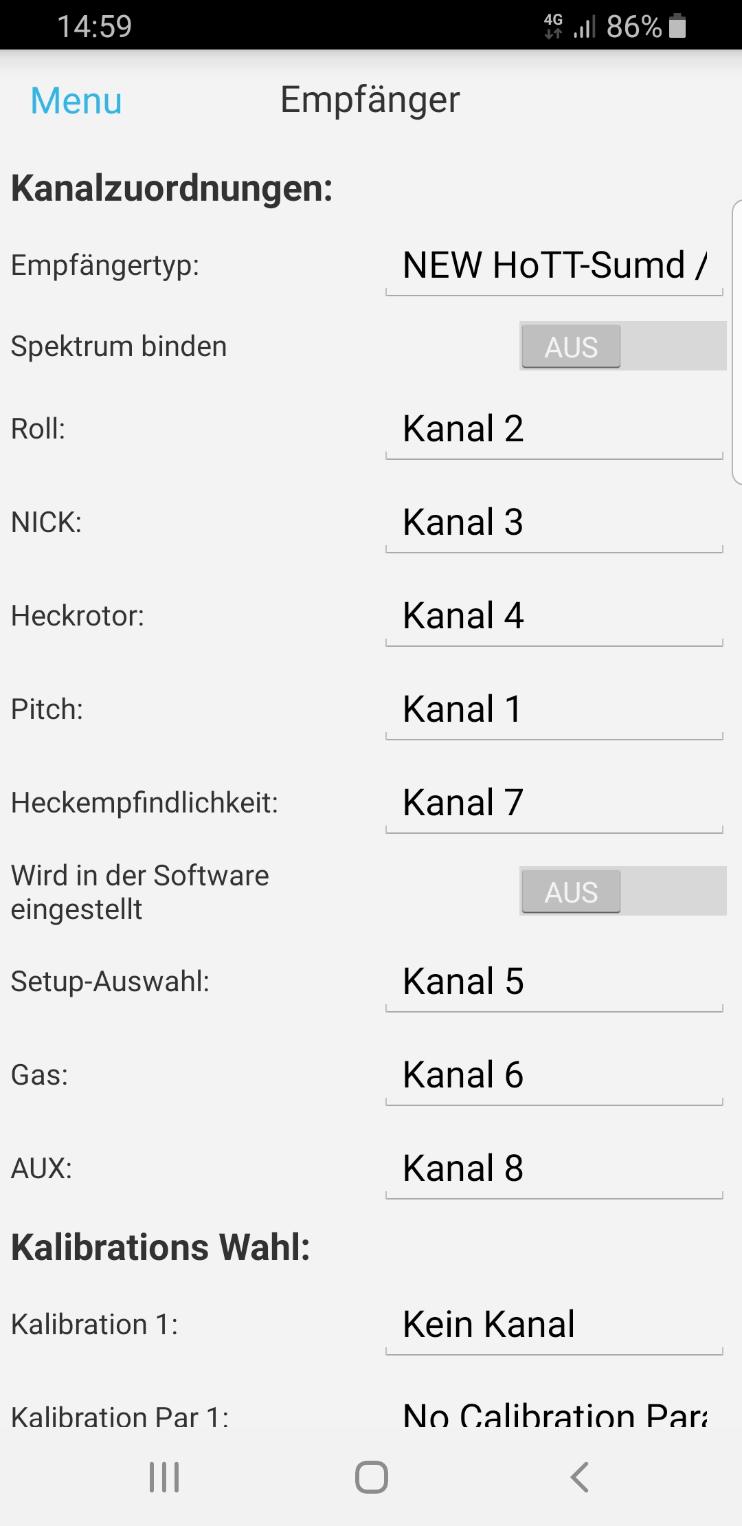

                                #7875
                                AW: MSH Brain Flybarless-System
                                So sieht das bei mir für Graupner aus.
