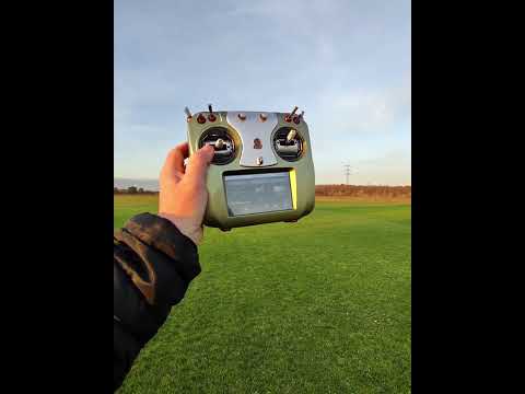

        Zitat von Gandalf Beitrag anzeigen
        erstmal meinen Respekt über das tiefe Fachwissen das hier herrscht. Leider überfordert mich das etwas ( maßlos übertrieben :-) ).
        Ich habe nun meine 1. Scaleheli mit dem Spirit GTR ausgerüstet, hatte bisher nur Bavarian Demon Axon. Nun der Heli fliegt, obwohl lediglich der Assistent durchgelaufen ist. Eines jedoch virtuelle Taumelscheibenverschiebeung sind 19°.
        Hier ein Flugvideo:
        Nun werden noch die Zusatzfunktionen wie Rettung usw. programmiert.
        Edit: Das Keuchen kommt daher, dass ich Lungenkrank bin.
        Das schaut klasse aus, Glückwunsch

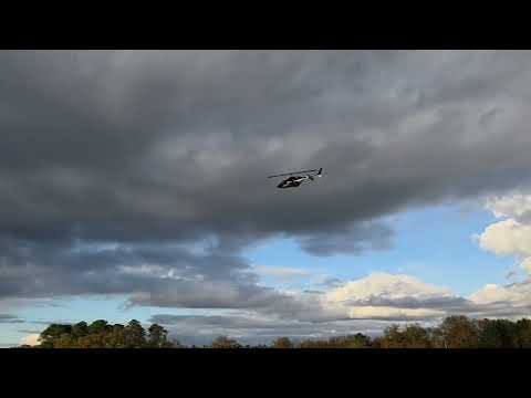

                    Schaut so aus als könnte man damit fantastisch Scale fliegen
                    Ein Spirit user bei den ersten flügen mit einem Airwolf + Jeti + Spirit GTR
                    • Helischober
                      • 02.11.2008
                      • 577
                      • Joachim
                      • 51519 Odenthal
                      #7225
                      mit dem aktuellsten Spirit-SW-Stand ?
                      Kraken 580,Goblin 380,Goblin 570 Sport, PHECDA 680 E,DC-16-II + DC-24 II

                        Ja, der lässt sich sehr universal auf so ziemlich jeden Flugstil und jedes Modell anpassen
                          Weißt Du etwas zu den Parametern?

                            Die kenne ich nicht, aber wenn ich persönlich ein Scale Setup machen würde dann wäre das wahrscheinlich nicht so stark unterschiedlich zu meinen normalen Setups ( je nachdem wie belastbar die Mechanik ist )
                            Außer das die Drehraten niedriger eingestellt sind.

                              Ich hatte vor ein paar tagen Experimente gemacht wie weit ich die Drehzahl beim normalen Specter reduzieren kann, mit 650 RPM fliegt er noch das war beeindruckend aber weiter runter ging es definitiv nicht mit dem 8s Setup. Ich würde auch keinem Empfehlen das zu probieren weil man hat null Reserven das ist kurz vor " fliegt gar nicht mehr " .
