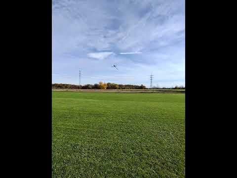

                Aber nun mal Butter bei der Fische. Beim Spirit ist insgesamt nicht viel Delay. Hier im Video von heute nutze ich Elevator Filter 3 und das ist wirklich schnell. Es hängt vom großen und ganzen Setup ab.
                Von daher muss man kein Problem generieren wo eigentlich kein wirkliches Problem ist, aber natürlich versucht man immer weiter zu optimieren die Entwicklung beim Spirit ist noch lange nicht abgeschlossen so jung und fit wie der Entwickler ist.
                    Von daher muss man kein Problem generieren wo eigentlich kein wirkliches Problem ist, ...
                    "Nicht viel" ist jetzt nicht wirklich präzise, aber es wird klar spürbar stärker, wenn man den Filter aufdreht. Der Heli hinkt mit seinen Reaktionen zunehmend hinterher.
                    Ganz deutlich wird es per Bankumschaltung: 1.0 - 2.0 - 3.0 (bei sonst identischer Einstellung), je höher der Wert, desto (störend) später erfolgt die Reaktion auf den Input.
                    Nicht dass ich behaupten würde, zwischen 0.1 und 0.4 wirklich einen Unterschied zu spüren, aber nachdem er mir andererseits gegen das Nickwippen keine relevante (und schon gar keine ein Delay rechtfertigende) Wirkung zeigt, stelle ich ihn eben auf Minimum.
                    Das ist kein Problem, Spirit ermöglicht mir ja ein exzellent funktionierendes Setup!
                    Und beim Zuschauen merkt man von Delays sowieso nix. Wenn ein Spitzenpilot seine Figuren fliegt, sieht das bald einmal gut aus. Automatisierte Abläufe, die so gut sitzen, dass man kaum noch optisch rückgekoppelt korrigieren muss, funktionieren auch mit sehr großen Delays. Es fühlt sich für den Piloten halt gar nicht gut an.
