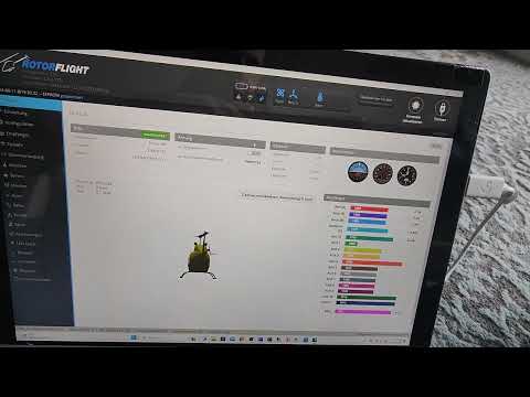

                    Schau dir doch einfach das Video von Jonas an:
                    Dann noch 2-3 Flüge um Filter und PID zu optimieren und gut is.
                    Wer gewillt ist, das dort Gesehene zu verstehen, hat anschließend ein Top System zur Verfügung.
                    Wer allerdings keinen Bock auf PC, viele Einstellmöglichkeiten und ein gigantisch schnelles FunkSystem (ELRS) hat, zudem auf Plug&Pray steht, der holt halt Jeti mit Spirit oder Mikado.
