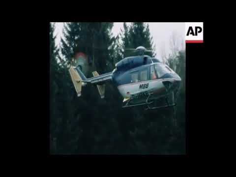

                      Keine Aufregung :-)
                      Alles in Ordnung. Die Skizze wird von Zeiten des Prototypenbau sein. Der Prototyp A hatte nämlich diese "verkehrten" Leitwerke.
                      Die wurden dann für die Serie so gebaut wie wir sie kennen
                      https://www.helis.com/database/model/BK117/
                      Zuletzt geändert von Paramedic_LU; 09.02.2024, 12:16.

                        #911
                        Bei der offiziellen Vorstellung waren die dann getauscht am Prototyp B
                        Zuletzt geändert von Paramedic_LU; 09.02.2024, 12:15.

                            Zum Schrägstehen...
                            Die BK117 ist ja im Vergleich zur BO-105 schon ein dicker Brummer. Sieht man ja im vorigen Video schön.
                            Mit ein Grund war, die höhere Ladehöhe zu reduzieren, beim Beladen mit Patienten auf der Trage. Die haben zwar Rollen, müssen aber erstmal auf die Höhe gehoben werden.
                            Und in den 80ern waren die Tragen auch noch nicht so variabel wie heute, und auch nicht so ergonomisch. Das ist erstens schon ein Kraftakt, und zweitens nicht gerade gut für die Bandscheiben, da ja der Tailboom auf Kopfhöhe ist. Man muss sich etwas ducken und verdrehen, hat folglich Last und Torsion auf der Lendenwirbelsäule. Im Flug ist die Maschine dann ja wieder waagerecht, und es gibt keine Probleme dass sich wer unwohl fühlt oder Sachen wegrollen .Mir selbst hatte es beim Beladen einer BO105 mal eine Bandscheibe rausgerissen. Da muss man sich mehr ducken und verdrehen. Ich schau mal , was ich noch finde bezüglich dem Schrägstand. Ich hab das mal in Christians Bild eingezeichnet, da sieht man schön, was das ausmacht.
