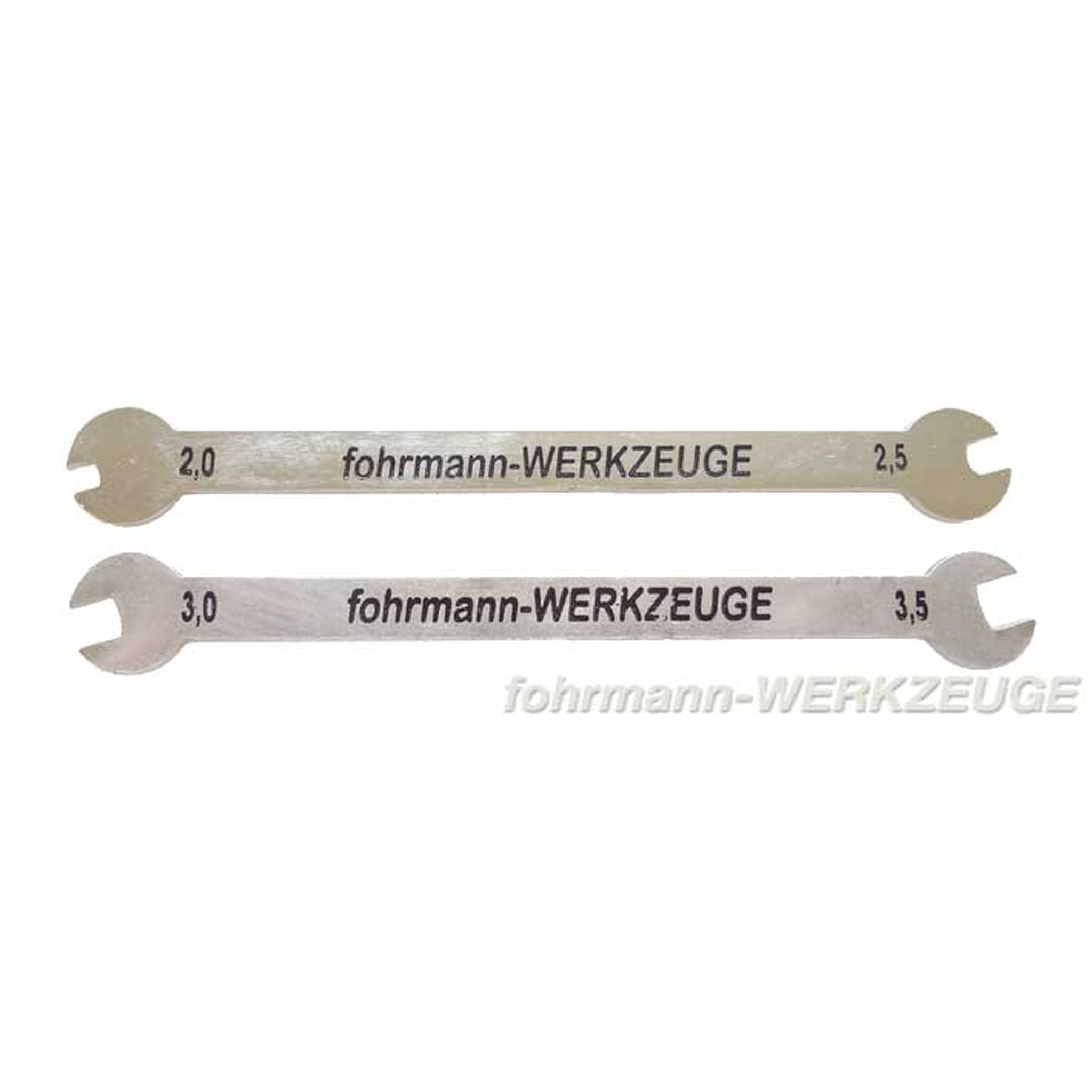

                    Warum liegt da eigentlich kein 2,5mm Maulschlüssel bei?
                    Ist ja nicht so einfach zu bekommen!

                              Ich habe mir jetzt fürs Servogestänge einen Mini Schraubenschlüssel 2,5 (und 2,0) mm bestellt:
                              Bequem online einkaufen » Mini Maulschlüssel, Gabelschlüssel extra flache Ausführung bei fohrmann-WERKZEUGE ✓ Hohe Qualität ✓ Sichere Zahlung & Datenschutz ✓ Schneller Versand
                              Grüße, Micha
