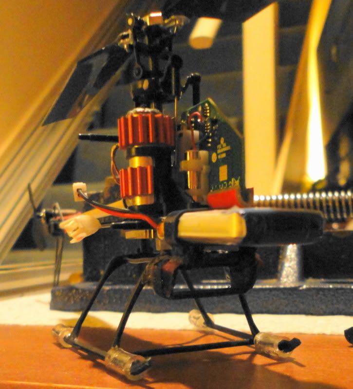

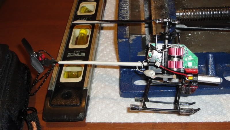

      neue Bilder vom MSRx mit 2 Kühlörpern am Hauptmotor. Aber was sind das für Akkus?
      http://www.rcgroups.com/Forum/showt...25228&page=144 noch ein weiteres Modell mit anderem Akku...
        es gibt tausend verschiedene 1S Lipos die man mit der Kiste fliegen könnte. 360er Rhinos, Zippys, Turnigys usw... aber die kühlkörper sehen nett aus.
