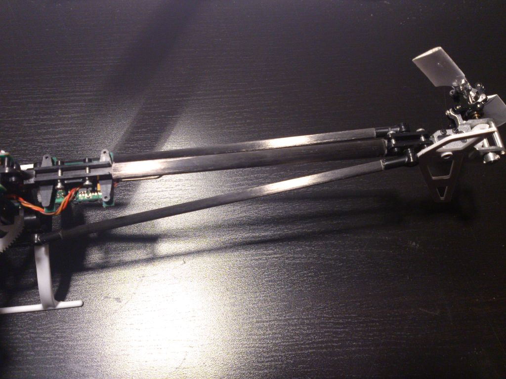

        AW: Erfahrungen mit dem 130X
        Zitat von GTO Beitrag anzeigen
        und was hat das ganze noch für ein sinn, wenn gestückelt wird....*?
        haltbarer wirds dadurch dann auch nicht..!
        Mit Sekundenkleber das 4 Kant Rohr ins Rundrohr einkleben und noch ein Lager mit rein, die Heckstreben weiter hinter dranmachen und dann bringt das schon was. Ich hab seit 20 Flügen keine Mucken, kein Wobbeln, kein gar nix. Bei mir funktionierts.
        und so siehts aus
          hattes du schon ein Crash damit...?
          dann wirst du merken, das das vierkanntrohr dann immer da bicht, wo es in den Rahmen geht, oder hinten im Heckgehäuse....!
          und dann ist die ganze schöne arbeit hin.....
          und dein ruhiges Heck kommt ja nicht von dem Rundrohr, sondern vom 3tem Lager...!!!
          Sinn und Haltbarkeit würde es nur machen, wenn es durchgänig wer...!
          So ist es nur Optik...!
          So seh ich das jedenfalls..
            @ GTO: jo schon 3 und die nicht so lasch, noch alles heile
              na gut, bei den dicken Hecksreben auch kein Wunder....
