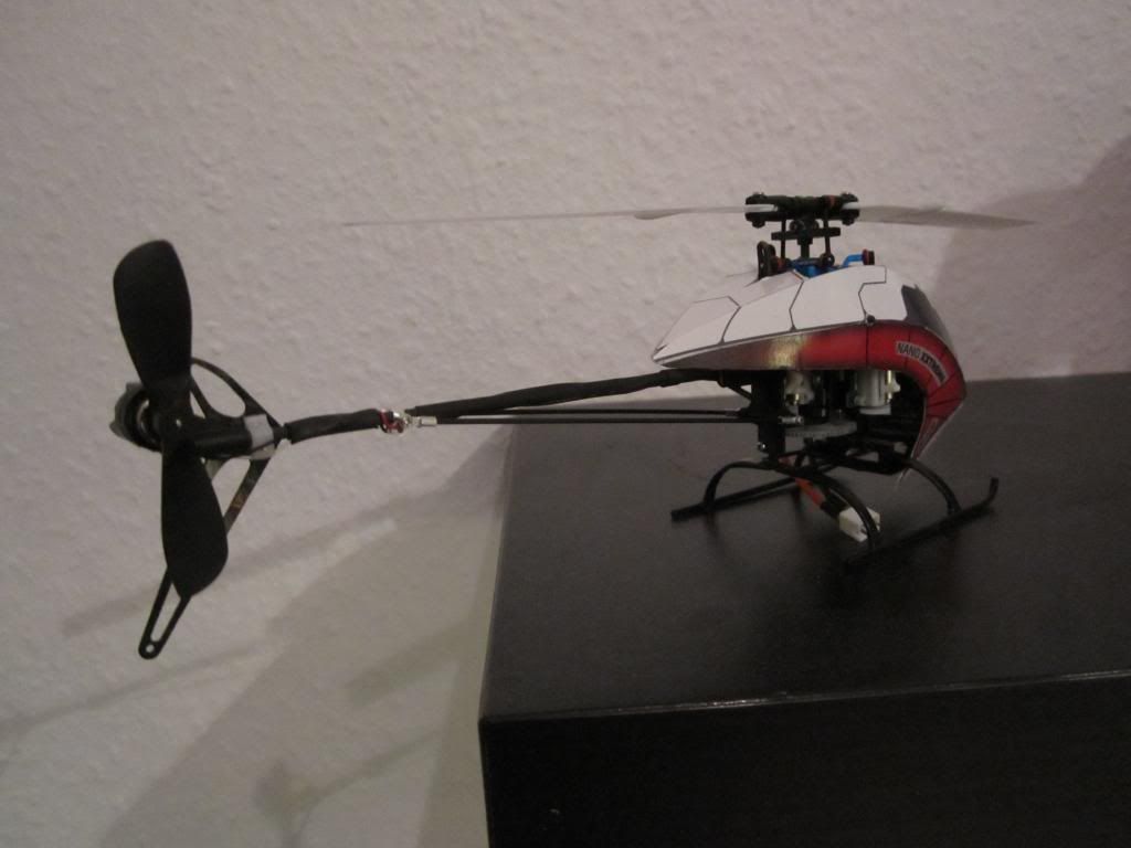

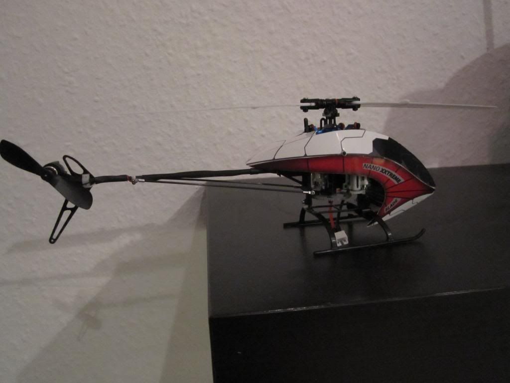

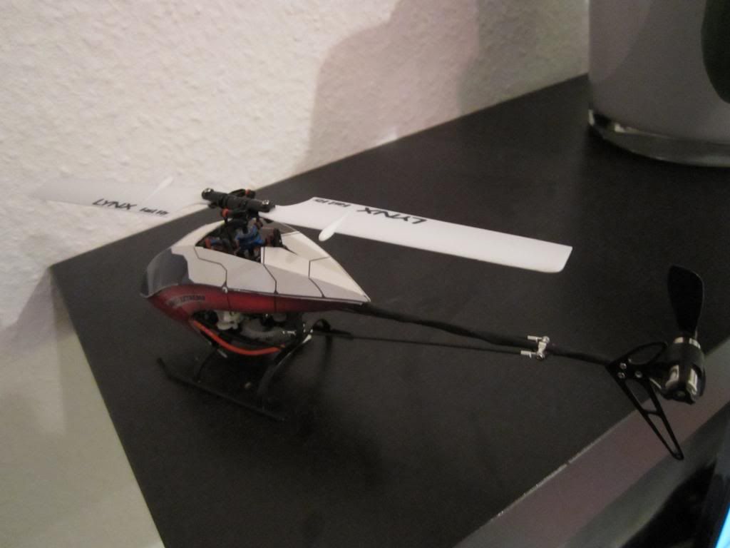

                              So...ich hab mal gebastelt..bin da nicht so ganz begabt aber hat ganz gut geklappt und die nächste Haube wird dann Perfekt(wenn man erst mal weiß wie,wo,was man biegen usw. muss) Ich werde mich die nächsten Abende auch mal an der Goblin Papierhaube versuchen
                              Hier mein kleiner (brushless) Nano bzw. jetzt LOGO
                              [IMG][/IMG]
                              [IMG][/IMG]
                              [IMG][/IMG]
