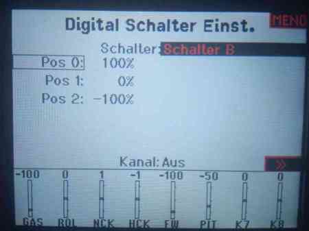

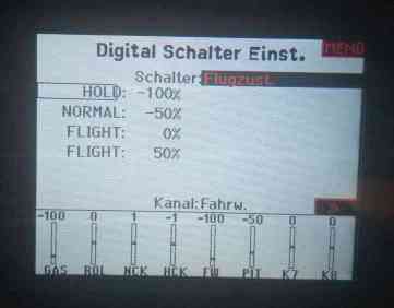

                      AW: Blade 230S SMART
                      Hallo Rüdiger,
                      Ich sehe das genauso wie Clarion Power und Windfinder.
                      Sicherheitshalber kannst du aber nachsehen, ob Schalter FZ und Schalter B folgendermaßen eingestellt sind:
                      Gruß, Kaktus
                        Danke das passt soweit.. hab ichs also doch tatsächlich richtig geproggt....
