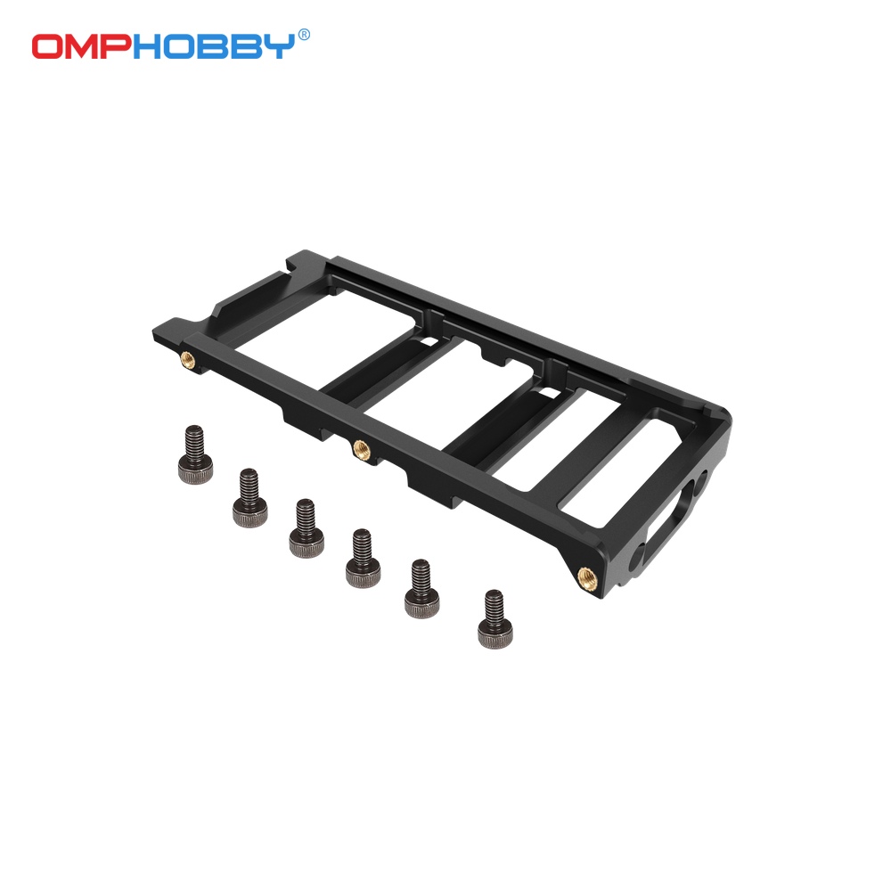

                      Leider war ich ein wenig übermotiviert und habe meinen M4 ein bisschen heftig gekürzt. Nun warte ich auf Teile … ein paar habe ich bekommen, aber leider nicht alles.
                      Wie habt ihr es mit der Ersatzteilversorgung? Sind die Teile so schwer lieferbar?
                      Beim Handler meines Vertrauens bekomme ich kein Canopy und Battery Rail. Diese beiden Teile übers Web zu bestellen, ist leider mit den Lieferkosten nicht verhältnismässig.
                      Eigentlich schade das er nun mehrere Wochen wegen den beiden Teile stehen sollte. Den Heli fliege ich normalerweise sehr oft und gerne.

                        #356
                        Nein, sind nicht schwer lieferbar. Hier z.B. direkt verfügbar, wie eigentlich fast alle Ersatzteile:
                        https://originhobbies.com/?s=m4+cano...t_type=product
                        https://originhobbies.com/shop/helic...-battery-rail/
                        Zuletzt geändert von Johnny; 20.06.2023, 17:36.

                            Shipping in die CH. Die Shops die ich in der CH kenne, haben die Teile nicht.
                            Beim link wie von dir Jonny vorgeschlagen, hatte ich vorher schon probiert mit dem Resultat der Ferienmeldung und eben den Versandkosten.
                            z.b für den Battery Rail Kosten Fr.5.48.- sollen Fr. 30.12.- Versand kosten dazu kommen. Sorry aber das steht in keinem Verhältnis.
                            Bitte schaut, das die Modellbauhändler in der CH auch Teile bekommen. Auf die Rotorblätter warte ich fast schon einen Monat.
