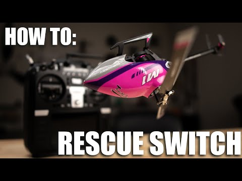

      Zum Thema Rettung - wurde hier im Thread ja auch schon kurz angesprochen, dass das ein Feature ist was später noch kommt (oder kommen könnte).
      Ich hab an Hand von einem Video in dem Jonas erklärt wie man die Rettung für M1 oder M2 in EdgeTX programmieren kann mal ausprobiert.
      Achtung:
      Bei den im Video genannten 0.3 Sekunden Verzögerung von 0 auf positiven Pitch ging es allerdings hoch her in der Luft, weil der Heli aus dem Rückenflug nicht weit genug wieder richtig herum war, dh. durch 0 Pitch (was ja sofort anliegt) ging es erst etwas runter und dann mit Schwung zur Seite (weil eben noch ein ganzes Stück nicht weit genug herum gedreht).
      Ich habe dann auf 0.6 Sekunden Verzögerung umstellt, damit sieht es auf jeden Fall mehr nach Rettung aus
      Quelle:
      Falls jemand sehen möchte wie es aussieht wenn man sich nur den Stabilitäts-Modus auf einen Schalter legt und meint das sei Rettung auch im Rückenflug, gibt es das Video hier:
      ( Zeitstempel 7:05 )
      Finde super mutig von ihm das online zu stellen - allerdings zieht er meiner Meinung nach nicht die richtigen Schlüsse aus dem Absturz, es fehlt eben absolut der zero Pitch und eben im Idealfall auch noch positiver mit Verzögerung.
        Achtung:
        Das was Du hier schreibst stimmt so nicht. Der Rescue Mode ist ja für OpenTX (später EdgeTX) geschaffen worden. Seit über 2 Jahren gibt es das Video, vermutlich von hunderten Piloten in Verwendung.
        Und nun kommst Du es funktioniert nicht. Es gibt auch Videos von Jonas wo er über Kopf den Schalter nur bei 1-2m über dem Boden zieht. Und was stellst Du hier ein Video ein wo der Rettungsmode mit einer Spektrum Funke schief ging?
        Hast Du etwa auch mit Spektrum rum experimentiert?
        Ich hatte / habe den Rettungsmode in Verwenung mit: OMP M2 Explorer, OMP M1, OMP M2 Evo, Goosky S2, Goosky S1.
        Alle diese Modelle bis 2024 mit OpenTX, seit 2025 Goosky S2 und S1 mit EdgeTX
            Der M2 Evo MK2 (der ja nicht den gleichen Flightcontroller nutzt wie der M1, oder M2/M2 Evo) braucht (meinem Test im realen Flug mit mittlerer Drehzahl nach) länger um sich vom Rückenflug herum zu drehen, wenn man den Stabi Modus aktiviert.
            Deshalb funktioniert es nicht gut, wenn man mit den nur 0.3 Sekunden aus dem verlinkten Video (was nicht für den Mk2 war!) programmiert - mit 0.6 Sekunden hingegen hat es bei mir geklappt.
            Das zweite Video war mehr dazu gedacht nochmal zu verdeutlichen, warum es wichtig ist mehr als nur Stabi Modus anzuschalten zur Rettung eines Helis. Es ist ein Beispiel dafür was passiert, wenn man Pitch-Knüppel also nicht per Software mit 0 und verzögert dann positiv übersteuert und sich im Rückenflug befindet.
            Der OFS3 Attitude Mode ist nicht als Rettung designt und auch nicht als solche zu verwenden!
            Mit keinem Wort haben wir das bei OFS3 für diesen Zweck freigegeben, Benutzung ausschließlich auf eigene Gefahr.
            Mich würde interessieren ob das beim M1 / M2 Evo (ohne MK2) anders ist, gibt es da eine Freigabe?
            Vermutlich ja, denn immerhin beschreibst du selbst im Video wie es zu programmieren ist - oder war das Video selbst in diesem Fall die Freigabe?
            Jedenfalls hat es in meinem zweiten Versuch mit angepasstem Delay auf 0.6 gut funktioniert - und ich flieg jetzt mit einem besseren Gefühl als ganz ohne Rettung.
            Zuletzt geändert von Jee; 07.04.2025, 20:14.
              Vermutlich ja, denn immerhin beschreibst du selbst im Video wie es zu programmieren ist - oder war das Video selbst in diesem Fall die Freigabe?​
              Nein, ist nicht offiziell. Ich hab das Setup erfunden, als ich nur zum Spaß OMPHOBBY Hubschrauber geflogen bin, und es noch nicht mein Job war. Dass es funktioniert, ist größtenteils Zufall. Der Attitude Mode von OFS3 ist anders programmiert als der von OFS2, da OFS3 andere Prioritäten in der Lageregelung verfolgt als OFS2, hauptsächlich um das Steuerverhalten für Anfänger im Schwebeflug so angenehm wie möglich zu machen. Deswegen kann bei OFS3 in der aktuellen Firmware (11.58) nicht garantiert werden, dass es innerhalb einer bestimmten Zeit die Horizontale erreicht.
              Sollten wir tatsächlich Rescue implementieren, dann machen wir es auch richtig und offiziell, und separat vom Attitude Mode.
