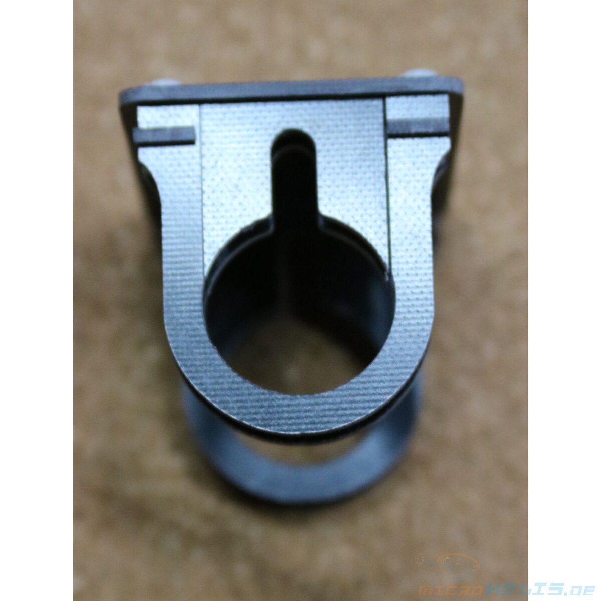

              Noch eine andere Frage:
              Wie geht das mit der Montage am besten? Wie habt Ihr das gelöst?
              Die vorgeschlagene Montage mit dem doppelseitigen Klebeband kommt mir etwas seltsam vor. Kann man so die notwendige Genauigkeit erreichen?

                  wem das zu seltsam ist kann sich die Halterung holen http://store.spirit-system.com/en/ac...nk-holder.html

                  • weixelgeist
                    • 26.08.2015
                    • 224
                    • Gerhard
                    #414
                    AW: Spirit Geolink Erfahrung und Probleme
                    Ist seit 2 Wochen bestellt aber leider nicht lieferbar

                      #415
                      ohh, das ist schlecht.
                      Die Befestigung mit Klebeband ist tatsächlich etwas seltsam. Zur Not bei Amazon rumsuchen nach Rohr Halterungen. Da findet sich was Zweckmäßiges. Wichtig ist das die Halterung aus Plastik sein sollte. Nicht aus Stahl oder CFK.

                          Ich habe mir die Plattform hier gekauft.

                            #418
                            https://shop.microhelis.de/GPS-Plattform-GFK-Q45-H
                            Welche Version hast Du für Deinen Logo 550 SE genommen?
                            Ich bin mir nicht sicher, welche passt?

                              #419
                              Ich fliege das Geolink auf meinem Chronos.
                              Du kannst aber mal nachfragen , ob sie für das 22mm Heckrohr des Logo 550 SE eine Plattform anfertigen können, oder ob die 21,5er passt.
                              Der Kontakt war sehr nett.
                              Chronos | Logo 550SE
                                sieht gut aus. Aber nur mit den Plastikschrauben und wenn das wirklich GFK ist. Sieht fast nach CFK aus und das wäre sehr ungünstig.
