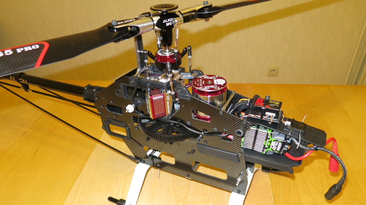

          War auch sehr hin und hergerissen, wo der GR18 hin soll. Vorne wusste ich absolut nicht wo hin mit den Kabel. Innen im Rahmen geht irgendwie nicht sauber mit Gewebeschlauch drum rum und aussen müsste ich auf 2 Seiten nach vorne, weil ich keine 3 Servokabel in den Gewebeschlauch bekomme. Ob meine Lösung wirklich Final ist, weiss ich selber noch nicht, vielleicht bau ich auch nochmals um.....

            AW: T-Rex 550 L Dominator Tipps und Erfahrungs Thread!
            Zitat von t4k7los Beitrag anzeigen
            aber ich denke mal das sollte so gehen.
            Das sollte wohl passen. Die Antennenposition ist ja nicht so weit von meinem vorderem Sat weg. Der verrichtet klaglos seinen Dienst. Allerdings habe ich am Landegestell ja noch einen 2. Sat in Reserve

              #336
              @luha
              Sollte das FBL-Modul nicht eigtl. allein durch das Schaumstoff-Pad befestigt sein damit es vom Rahmen und den Vibrationen entkoppelt ist? Bei dir sehe ich einen Kabelbinder, der das Modul mit dem Rahmen verbindet.
                [SIZE="2"]ich habe auch die kabel außen verlegt, auf zwei Seiten.
                Schlimm finde ich das nicht wenn sie außen sitzen.
                Habe auch kein Gewebeschlauch extraum die kabel gewickelt.
                Das sieht auch so sauber aus finde ich.

                  #338
                  Die Geschichte mit den satelliten, würde ich mir bei graupner auch wünschen.
                  Ich hätte da bei dir mehr angst das, das kabel vom servo sich auf scheuert. An der stelle wo.es in den Rahmen geführt wird.
                  Bei mir hat sich mal im Flug, durch so eine Geschichte, die Antenne vom gr 12 durchgeschleudert am karbonrahmen. Und der hat nur eine.
                  Ich hatte glück. Bin in eine linkskurve da kam kurz das fail save.
                  Der heli ging kurz aus zum glück ging er schon ehr auf mich zu, sodass er kurz danach wieder an lief.

                    #339
                    Zitat von GerriJay Beitrag anzeigen
                    @luha
                    Eigentlich hast Du Recht.
                    Ich habe den Kabelbinder ursprünglich angebracht, um die Klebestelle unter Spannung zu halten, damit die Padverbindung erst mal richtig etabliert wird. Nach dem Erstflug habe ich dann gesehen, dass ich vergessen hatte den Kabelbinder wieder abzuschneiden. Da es funktioniert, habe ich ihn einfach zur Sicherung drauf gelassen.
                    Bei meinem Blade 300X war der AR7200BX (Beast) auch mit einem Kabelbinder gesichert und es funktionierte. So schlimm kann das mit den Kabelbindern also auch nicht sein.

                      #340
                      Spricht doch dafür, dass du eben keine störenden Vibrationen hast und sich daher auch nichts über den Kabelbinder übertragen kann.
                      Wäre das anders, würde der Kabelbinder schon Vibrationen übertragen.
                      Ich habe selbst die Kabel die ich zuerst leichtsinnig zwischen Spirit und Chassis geklemmt habe wieder entfernt wegen mal möglicher Vibrationen :-)

                        #341
                        Deswegen habe ich die Kante extra abgeschliffen und die schwarzen Hülle um das Servokabel sollte auch einiges abhalten.
                        Nichts desto trotz habe ich mir auch schon überlegt, den Kabelbinder zu entfernen und nur ein weiches Klettband zur Sicherung zu verwenden, falls es doch irgendwann mal zu Vibrationen kommt.
