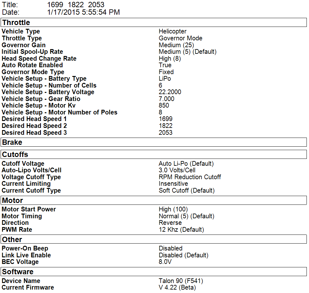

        Sollte das nicht die Zellenzahl des Akkus anzeigen? Wenn er dort nur 5 an Stelle von 6 Zellen piept, initialisiert er wegen ßberspannung evtl. nicht. Poste mal Dein vollständiges Setup.
        Hier ist meins:
        Zuletzt geändert von luha; 11.02.2015, 19:33.

          Lipo - 3.7v - 6 cells = 22.20v
          16er ritzel 121 zähne 850kv motor 8 pole
          Direction auf reverse.
          bec 8v
          Der erst so geblieben
              Tippfehler? Es sind nur 112 Zähne am HZR.
              Schön, dass es jetzt wieder funzt. Dann war es wohl irgendwas mit der Null Position.
