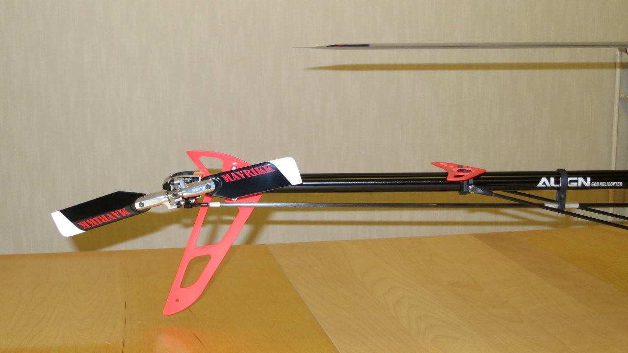

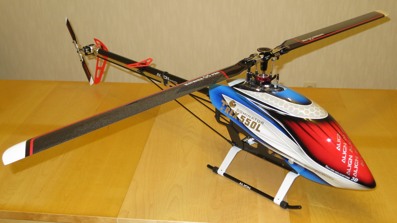

                        Hier habe ich schon mal ein paar Bilder von meinem 550XL mit dem 600er Heckrohr:
                        Die Rotorkreise überschneiden sich zwar noch minimal, wenn man aber die Biegung mit einbezieht ist es jetzt unmöglich, dass sich die Blätter berühren.
