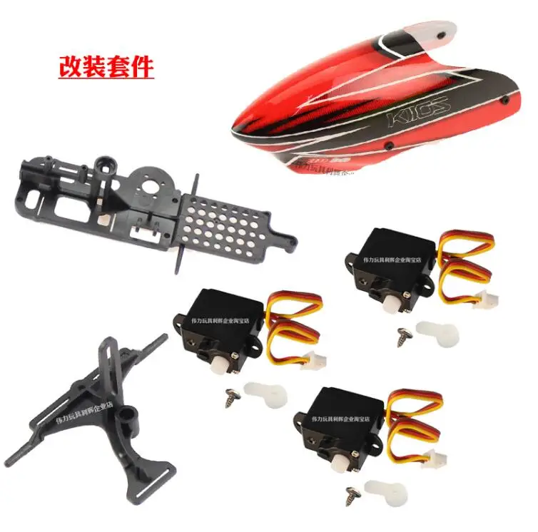

    Es gibt ein Umrüstkit für den k110 auf k110S.

      Als Zwischenstand kann ich kurz berichten, daß ich den Umbausatz bestellt habe.
      Er kam nach 9 Tagen ohne Zollstörungen an und kostete ~ 25.-
      Der Umbau verlief ohne Komplikationen innerhalb einer Stunde und die Teile passen ordentlich.
      Nur ein Servo war blockiert, was auf einen Fremdkörper im Getriebe zurüchzuführen war.
      Nachdem ich das repariert hatte, lief auch das 3. Servo.
      Jetzt sind nur noch die Kabel sauber zu führen und dann wird geflogen.
      Ich berichte dann nochmal.

        So, der 10 "S" ist wieder sauber zusammengeschraubt.
        Geändert haben sich nur die Servos, welche deutlich größer sind. Dabei liegen die Achsen der ßrmchen ca. 1 mm höher, sodaß die Längen der Steuerstangen angeglichen werden müssen. Auf der neuen Basis hat es rechts unten 2 zusätzliche Häkchen, in die die 4 Kabelstränge schön eingelegt und mit Kabelbinder fixiert werden können. Finde ich gut.
        Nachdem ich die TS gerade justiert habe, steht nach wenig Feinarbeit der S stabil da.
        Soweit ich es beurteile, hat sich am Flugverhalten nix geändert. Ob an der Platine vom originalen S etwas geändert wurde, weiß ich nicht, da ich ja mit der alten fliege. (Und auch mit einer noch älteren FS) Mir ist auch nichts bekannt, daß es eine ßnderung geben soll.
        Ich hatte halt nur Lust auf den Umbau. Für 25.- kann man es machen, ist aber nicht schlimm, wenn man es läßt.
