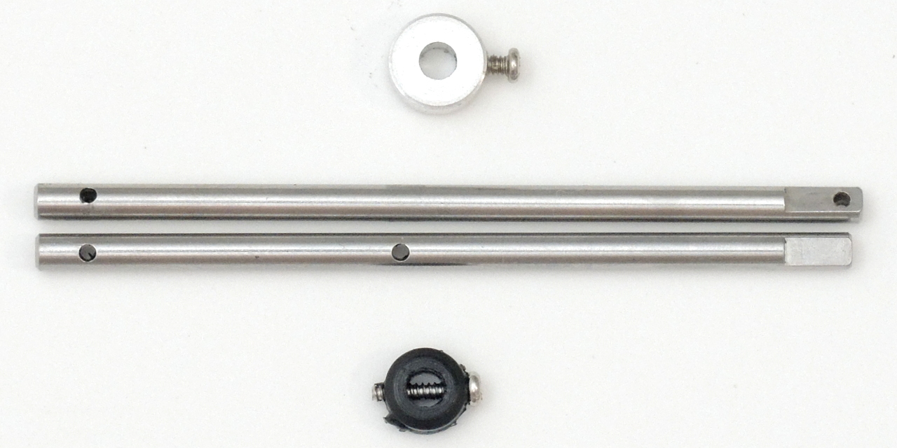

      Hier ein Bild mit den Hauptrotorwellen vom K110 im Vergleich zu der vom K120:
      Quelle: mcheli.blogspot.de
      Beste Grüße, M@ttis
      Sehe ich das richtig, dass wenn man die Anlenkgestänge gegen einstellbare tauscht, dass dann die Hauptrotorwelle vom K120 an den K110 problemlos verbaut werden kann?
      Oder man kauft gleich noch die Anlenkgestänge vom K120 mit dazu, die sind eventuell etwas länger?
      Oder man stellt einfach die Taumelscheibe höher, indem man die Gestänge zu den Servohörnern höher stellt
      Und da du ja beide Modelle (K110&K120) hast, kannst du mir mal bitte sagen, ob der 2S Antrieb viel größer ist als der 1S Antrieb vom K110?
      Genial wäre mit Angabe des Durchmessers und Gewicht vom K120 Antrieb
                        Da die beiden Wellen vom K110 und K120 sich ja nur dadurch unterscheiden, dass oberhalb der Bohrung für die Befestigungsschraube des Kopfes die K120er Welle 0,5mm länger ist, ändert sich darunter von den Abständen nichts. Die Anlenkgestänge zwischen Blatthalter und Taumelscheibe des K110 und des K120 sind gleich lang. Es gibt ja auch für den K110 optional den Alu-Kopf des K120, der sich zum Kunststoffkopf dadurch unterscheidet, dass die Bohrung für die Hauptrotorwelle 0,5mm weiter reingeht. Ich musste bei mir auch nichts an den Gestängen ändern, nachdem ich die Welle des K123 verbaut hatte, passt also direkt;-)
