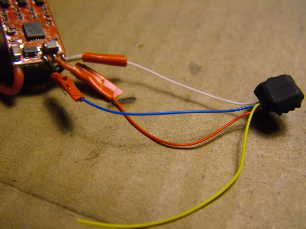

                        Habe eine Frage an die Leute, die den Steve verbaut haben:
                        Gelb -> Board
                        Blau -> Schwarz (ESC)
                        Weiss -> Weiss (ESC)
                        Schwarz -> Schwarz (ESC)
                        Also so wie auf dem Foto zu sehen ist: http://i65.photobucket.com/albums/h2...t/DSCF3810.jpg
                        Sry für die doofe Frage, will mir aber nciht grad unnötige Arbeit machen... =)
                        • higginsd
                          higginsd
                          #612
                          AW: Brushless mCP X?
                          Hmm, also gelb habe ich am Board-Abgriff, das ist soweit klar. Rot habe ich am dicken Plus-Anschluss (rot) des ESC und blau am dicken Minus-Anschluss des ESC. Und dann noch weiß als Signaleingang für den ESC an den äußeren der 3 Lötpunkte, wie auf Deinem Bild zu sehen.
                          Also etwas anders als auf dem Bild. Ich habe mal irgendwo den Tip gelesen, die Stromversorgung des TheSteve (rot/blau) idealerweise mit an die Stromversorgung des Boards/ESC anzulöten, also gleich an den LiPo. Begründung weiß ich aber nicht mehr.
