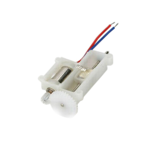

            Nun ist jedoch scheinbar der Nick-Servo hinüber. Ich kenne mich da nicht so besonders gut aus, nach dem was ihr so schreibt ist es meiner Meinung nach gut möglich das er überhitzt ist. Bei der Initialisierung des Helis bleibt er in seiner Stellung. Auf Befehle der Fernbedienung reagiert er nicht (DX6i). Wenn ich jedoch (mit angeschlossenem Akku) manuell am Motor drehe, regelt er aktiv gegen. So ganz hinüber ist er also vielleicht doch nicht? Kann ein Motor so kaputt gehen, das diese Symptomatik auftritt?
            Taumelscheibe ist nicht verklemmt, auch wenn ich die Servostange aushänge bleibt der Motor inaktiv. Roll Motor funktioniert 1a. Konnte für den msrx bisher nur den Hauptmotor als Ersatzteil finden. Passen vielleicht die vom msr?
            Ich bin wie gesagt noch totaler Anfänger und auch nicht unbedingt ein Naturtalent was elektrik/motoren angeht. Ich hoffe ich konnte mein Problem ausreichend beschreiben und jemand von euch kann mir ein wenig weiterhelfen
            Vielen Dank im Voraus und viele Grüße!

              prüfe mal die zahnrädchen am servo, kann sein das das grosse flache irgendwo einen abbekommen hat und den servo blockiert, das problem hab ich schon am alten msr gehabt
              einfach mal das zahnrad abziehen ( das flachere von beiden ) und mal gucken was dein servo dann sagt bei angeschlossenem lipo
              das auf dem bild ist zwar vom msr aber am x sieht das ja genau so aus, das zahnrad welches ich meine ist das rechte

                  Hallo Campi,
                  habe das rechte gerade mal abgemacht.
                  Lipo dran, initialisiert.
                  Passiert nix.
                  Eingabe von der Funke - keine ßnderung.
                  Dann aber:
                  Wenn ich mit der Hand ein kleines stück am Motor drehe dreht er wie wild los (versucht vermtl. irgendwas zu regeln). Wenn ich dann mit der Funke einen Befehl gebe (egal welche Richtung) reagiert er teilweise aber bleibt zwischendurch immer wieder stehen.
                  Hab dann das Zahnrad einfach mal wieder raufgesetzt. Im ersten Moment keine ßnderung: Stillstand. Habe dann wieder manuell am Motor gedreht, und gleichzeitig eine Pitch Eingabe auf der Funke gemacht und siehe da, er setzt manchmal die Eingabe tatsächlich um. Vorraussetzung ist allerdings immer, dass ich ihn von Hand "motiviere". Wenn ich das nicht tue, bleibt er einfach stehen. Wirkt so, als wäre irgendwo ein Widerstand den er überwinden muss. da das gleiche verhalten jedoch auch ohne das von dir besagte Zahnrad auftritt, müsste der Widerstand ja im Motor selber liegen?
                  Danke schonmal für deine Hilfe
