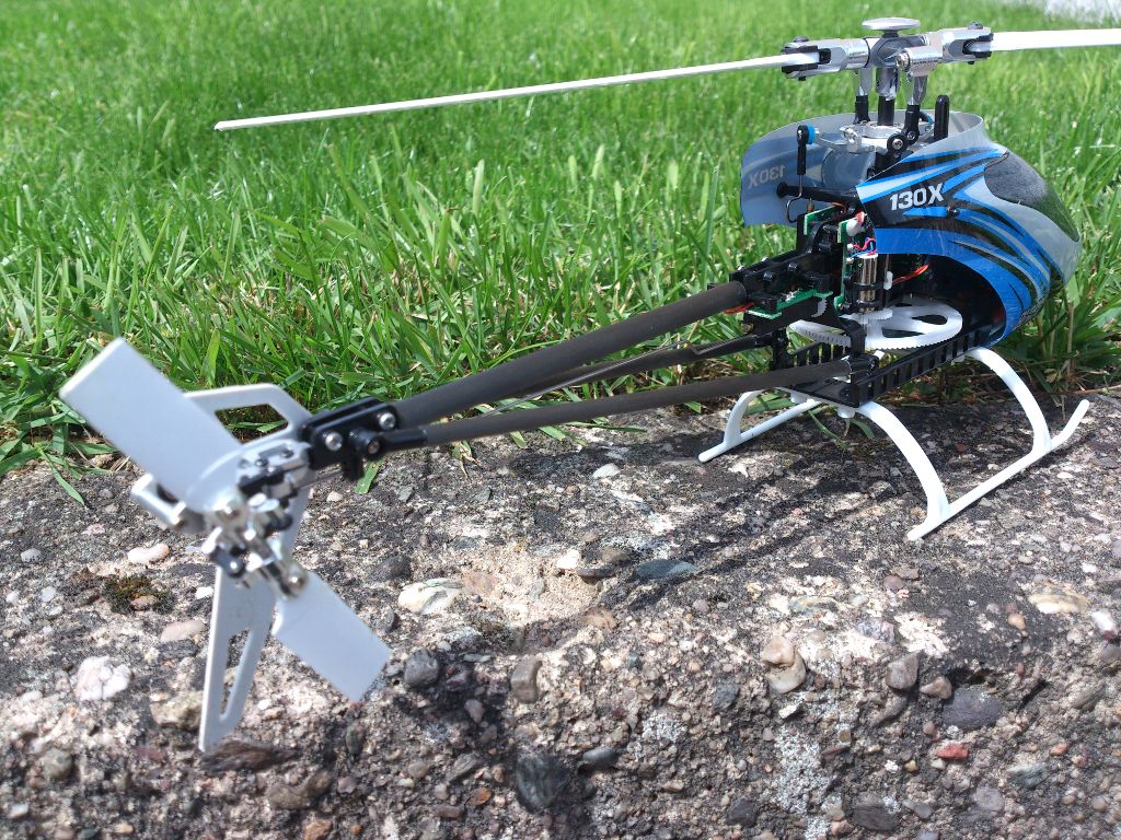

        Ein Erfahrungsbericht des Lynx Heckrohrs wäre cool
        Wie schon im Bilderthread gepostet, aber gehört finde ich auch hier hinein, zwecks Diskussion über die Erfahrungen.
        Ich habe heute nach dem Vorbild von Sofapilot, ein rundes Heckrohr verbaut.
        In dem Rohr befinden sich zwei Lager, das Heck steht wie in die Luft genagelt. Absolut kein Zucken oder Wobbeln, endlich
        Hier mal noch ein Bild von der Seite:
        mfg Thomas

          @F1r3Fly
          schön gemacht...gefällt mir...
          • GTO
            GTO
            #7310
            AW: Erfahrungen mit dem 130X
            wie hast du die Lagen befestigt...?
            was hat das Rohr für maße...?
                          Die Lager sind 4mm x 1,5mm x 2mm das Carbon Heckrohr hat Außendurchmesser von 6mm und Innendurchmesser von 4mm. Die Lager gingen nur sehr straff in das Rohr, was den Vorteil hatte dass ich die nicht weiter fixieren musste. Das Originale 4-Kant Rohr habe ich mit etwas Tesa verdickt, bis es straff im Rundrohr gesessen hat, dann noch ein bisschen Sekundenkleber drauf und es hält
                          Für die Heckstreben habe ich auch ein Carbonrohr genommen, ich wollte ursprünglich ein Rohr mit 3mm Außen- und 2mm Innendurchmesser, dieses war leider nicht mehr auf Lager. Hab jetzt ein Rohr mit 4mm Außen- und 2,5mm Innendurchmesser. Hab die originalen Heckstreben in der Mitte zersägt und dann in das Rundrohr eingeklebt.
                          Das ganze Material gibts beim großen C.
                          mfg Thomas
