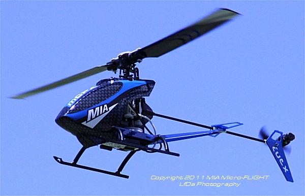

                        AW: [Blade mSR] E-Flite Blade mSR
                        wow hier ist ja richtig viel los seit dem ich das letzte mal hier war, ich würde gerne mal wissen ob hauben vom mcpx auch auf den msr passen da mia microflight ganz hübsche hauben anbietet
                        hier mal ein bsp:
