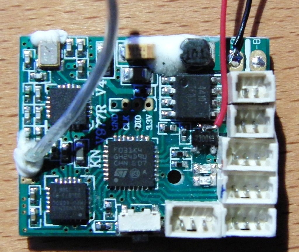

                  Hier nochmal ein Bild von der Platine aus #703, da ging es darum, das Heckmotorkabel direkt zu verlöten. An dem dreibeinigen Mosfet fürs Heck ist der Heckmotor angeschlossen, müsste eigentlich schwarz (weil ist minus) sein aber egal.
                  Darüber ist der Mosfet für den Bürsten-Hauptmotor des K100, den man viel besser fürs Heck verwenden kann. Und darüber ist die Speicherdrossel mit dem Aufdruck 101 vom Step-Up-Wandler.
                  Meine Frage an Dich oder andere die sich mit Elektronik auskennen wäre, ob etwas dagegen spricht, etwas von den 5 V abzuzweigen, um damit das Gate der Mosfets des ESC zu versorgen. Denn ursprünglich ist die Hardware des ESC Plush 10 für 2 - 3S ausgelegt, für 1S wurde für XK / WLToys der Linearregler nicht bestückt / gebrückt und es gibt noch ein paar winzige Unterschiede in der Bestückung. Falls man die 5V nutzen könnte, würde man damit dem ESC "räusper" knapp 2S vorgaukeln, und er würde so sogar seine ursprünglich 10A bei Bedarf durchschalten. Real ist aber derzeit bei 5-6A Schluss aufgrund der dann schnell ins unendliche gehende Einschaltwiderstände beim 4435GM P-Mos.

                  Hier in #1749 hatte ich ja schon mal versucht, die aus den Datenblättern der beiden im ESC verbauten Mosfets bezüglich Zusammenhang zwischen "On-Resistance vs. Gate-Source Voltage" - naja anzudeuten. Oben der P-Channel, unten der N-Channel. Momentan ist die Gatespannung die Spannung, die am ESC vom Akku ankommt. Beim P-Channel Mosfet, der den Motor jeweils nach + schaltet, geht der Einschaltwiderstand bei unter 4 V Versorgungsspannung schnell gegen unendlich.... ich dachte lange Zeit, der Motor ist einfach etwas schwach auf der Brust
                  Ich versuche mal ein gutes Foto zu machen vom ESC mit den FET-Treibern drauf. Vielleicht lassen sich ja Datenblätter finden von den Treibern? Die 5 V wären ja eh schon vorhanden.

                  Durch die Spannungsversorgung mit 5V wäre das Thema Gate-Source-Spannung ja auch gelöst. Problem ist aber wohl noch einen Step-Up-Wandler zu finden, der nichts wiegt und noch 5A durchlässt. Ich würde nach meinen Messungen behaupten, 10A müssten es schon sein.
                  Wink mit dem Pfahlzaun: Dem Einsatz von HV-Lipos mit 4,35V steht somit nichts mehr entgegen. Wenn bis zu 5,0V gehen! Ich habe wirklich lange gesucht... Zufällig gibt (räusper: gab) es seit ein paar Tagen auch passende Akkus von GOANENG: GAONENG GNB 4.35V 450mAh 1S 80C HV für 4,10 das Stück. Leider gerade ausverkauft, vor ein paar Tagen konnte ich noch welche bestellen Jedes 10-tel Volt mehr wirkt sich beim Stock-Setup schon sehr aus, was die meisten derer bestätigen können, die XT-30 oder JST verbaut haben.
                  Wobei die Losi/Molex-Steckverbinder nicht grundsätzlich schlecht sind. Wenn man Glück hat, beträgt der ßbergangswiderstand (bei 2A gemessen) 6 mOhm pro Stecker. Wenn man Pech hat, laut Datenblatt bis zu 20 mOhm pro Steckverbinder. Gut, wenn der dann auch noch entsprechend heiß wird, sieht die Sache nochmal entsprechend schlechter aus. Laut Molex sind diese Stecker nur bis 2A Dauerstrom angegeben. Damit hebt der K110 nicht ab. 12 W Minimum Stock zum Schweben braucht er schon. Manche fernöstlichen Hersteller dieser Stecker sprechen von 3A Dauerstrom.
                  Habe ja die P-Mosfet 4435GM getauscht gegen die Version die im Plush 12A verbaut ist, 4439GM. 50 Cent das Stück. Gibt es z.B. hier
