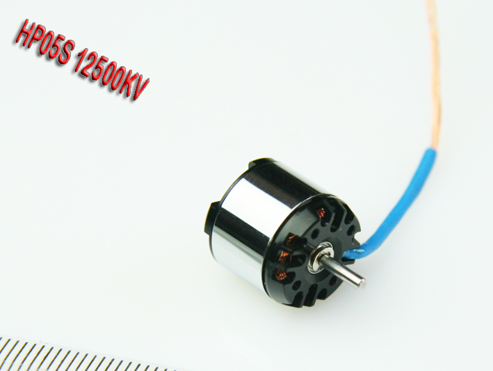

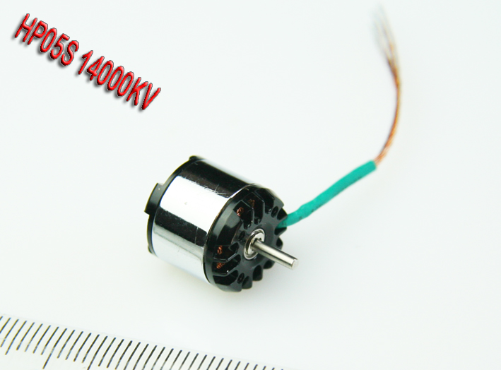

    Kurze Frage.
    Kann man anhand der schrumpfschlauch Farbe einen brushless Motor erkennen?
    Habe über Google leider nichts brauchbares gefunden.
    Da hat zb ein hp05s einmal ein grünes einmal ein gelbes Kabel.
    Und soweit ich weiß gibt es zb einen hp05s als 2s Variante.
    Ist dieser trotz 1s betreibbar oder fehlt es dem motor dann an leistung?
    Wäre dankbar wenn wir da einer weiterhelfen könnte.
    Trotz xp7a zieht mein "hp05s" immer noch nicht so richtig.
    LG Wallo
      Ja! Also zumindest die Hauptmotoren von Oversky (HP05s, HP06V2,...)
      Wäre mir neu! Es gibt den HP08 als 2S und seit nicht all zu langer Zeit auch den HP06 als 2S Variante.
      Somit wären die nächsten Fragen auch schon beantwortet...

        Zitat von freakystylez Beitrag anzeigen
        Zitat:
        ganz Unrecht hat Wallo nicht, zumindest gibt Oversky bei den HP05s 1 - 2 s an; also nicht zwei verschiedene Versionen, aber fliegbar mit...
        Deshalb hatt ich nämlich schon vor einiger Zeit wieder ne Idee... aber solange mein 1220 im 2s so gut geht, lass ich das mal.
        Siehe:
        outrunners for 50-70g micro heli : OVERSKY!, Micro Brushless Outrunner Motor Expert In China
        HP05S brushless motor for MCPX helicopter 14000KV
        $37.90
        HP05
        Weight:5.2g
        diameter:13mm
        length:14mm
        shaft:1.5mm
        shaft length:6mm
        M1.6 screw, distance between holes:8.55mm
        KV:14000KV
        It is for lipoly:1S-2S
        Idle :0.42A 3.5V
        HP05S 12500KV
        $34.90
        HP05S
        Weight:5.2g
        diameter:13mm
        length:14mm
        shaft:1.5mm
        shaft length:6mm
        KV:12500
        Idle :0.42A 3.5V
