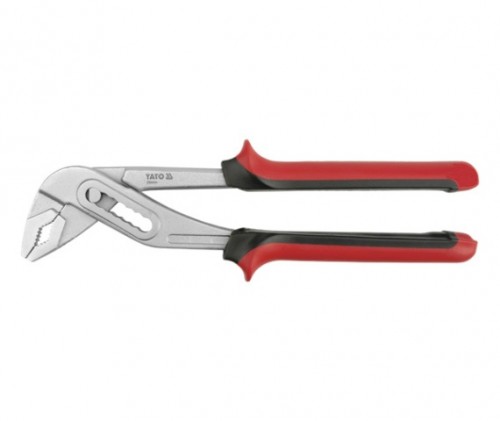

                          Mit Rohrzange meinst Du so was hier:
                          Hab ich auch aber die ist mehr fürs grobe!
                          MfG Tom
                          Zitat von ThomasC Beitrag anzeigen
                          Stift mit der Rohrzange

                            Zitat von TomHH Beitrag anzeigen
                            Hi Thomas,
                            Exakt. Ich weiß daß die normalerweise für's Grobe ist, beim erstenmal braucht man auch etwas Kraft, da der Inbus sich noch an das Loch anpassen muß. Ich finde kein anderes Werkzeug was für diesen Zweck ähnlich gut geeignet ist
                            Viel Erfolg!
