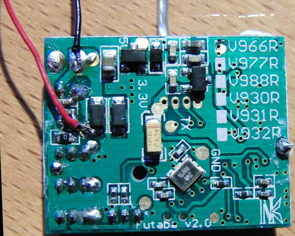

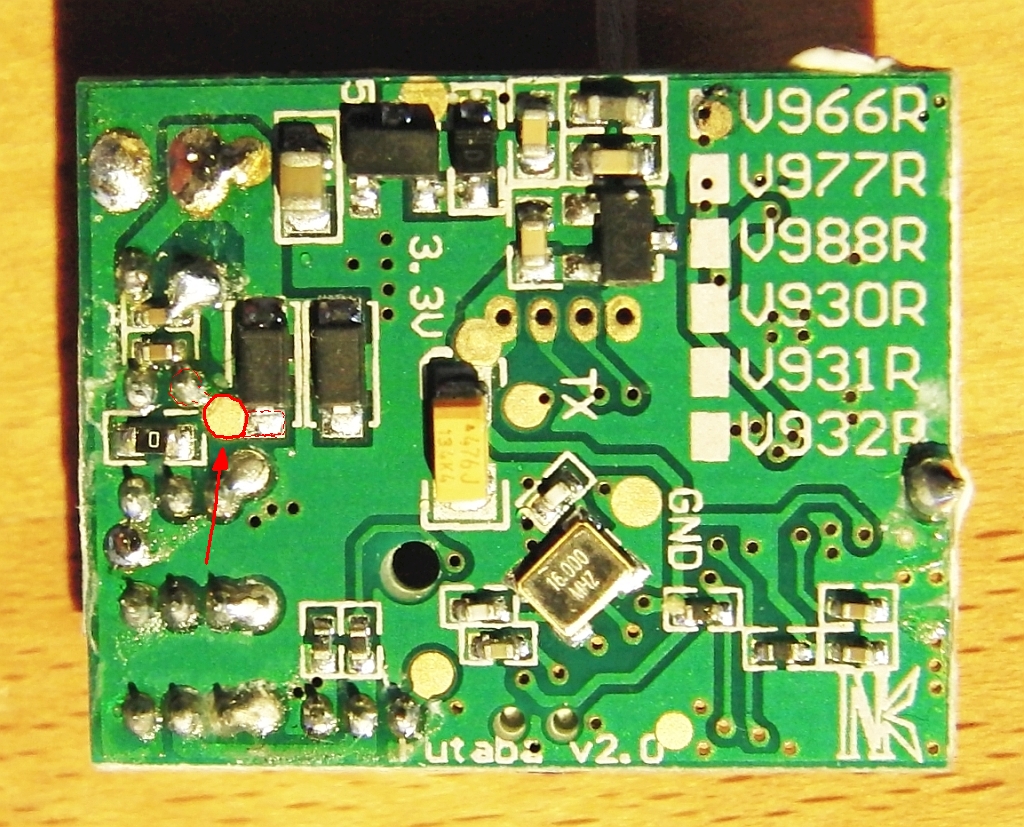

                            Kann jemand mal ein Bild von so einer verlöteten Buchse eines Heckmotors posten.
                            Irgendwie kann ich mir das nicht richtig vorstellen.
                            Zwischenzeitlich werde ich mal die anderen Verbindungen checken. Wenn irgendwo der ßbergangswiderstand zu hoch ist, sollte man das ja an einer Erwärmung feststellen können.
                            Nemo me impune lacessit
                            • M@ttis
                              • 23.11.2014
                              • 234
                              • Berlin, Karlsruhe
                              #704
                              AW: XK K110 Erfahrungen
                              Variante für von Vorne: schwarzes Kabel an "+B", rotes Kabel direkt auf das Beinchen... Lötspitze sollte dafür dünn genug sein. "+B" ist beim K100 der Anschluss für den Pluspol des Akkukabels.
                              Variante für von hinten, falls die Lötspitze nicht fein genug sein sollte
                              und nochmal ein Foto von der Rückseite vor dem anlöten. Habe das rote Kabel auf das runde vergoldete Pad gelötet.
                              Viel Erfolg
                              aut viam inveniam aut faciam
