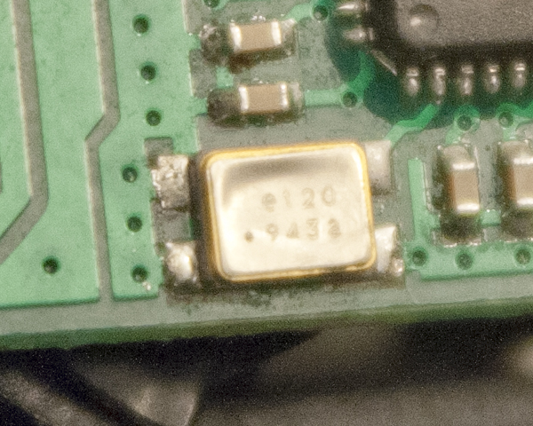

            Hilfe!!!!
            Weiß jemand, was das für ein Bauteil ist und was es im mCPX bewirkt?
            Die Beschriftung könnte "e120 9432" oder auch "e120 943a" sein.
            Ich kann's leider weder auf dem Foto noch in im Real Life mit Lupe erkennen.
            Es scheint so, als ob dieses Bauteil dafür verantwortlich ist, dass mein mCPX momentan übelst rumspinnt.
            Bin für jeden Tipp dankbar!

              könnte der 2,4 ghz quarz sein, wie kann man denn herrausfinden das es daran liegt??
              Wenn du da drauf rumdrückst und es wirklich der quarz ist dann is klar dass der spinnt.

                #1462
                AW: Brushless mCP X?
                auf einem Quarz herumdrücken?
                btw: das dürfte wohl der 12 MHz-Quarz für den Atmel sein

                  sorry, aber was heißt Atmel??
                  • dieter.guenther
                    • 05.02.2007
                    • 425
                    • Dieter
                    #1464
                    Atmel Corporation ist ein US-amerikanischer Hersteller von Integrierten Schaltungen.
                    Gruss, Dieter
