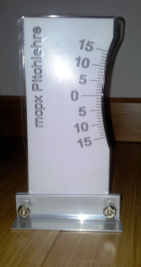

                      Nehmt doch die pitchlehre!!!
                      • Nachtfalke1
                        • 17.03.2011
                        • 697
                        • Berlin / Bärenklau
                        #911
                        AW: Brushless mCP X?
                        Habe mir die Papierlehre (laminiert) modifiziert.
                        so kann ich sie in der Höhe einstellen und ist für alle LG geeignet
                          Find ich sehr gelungen=)
